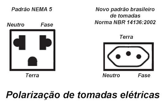

Essa instalação não segue o padrão técnico. Tem que ter fase e neutro, mas aí usaram a mesma cor para os dois. Para identificar o fasevai precisar de uma chave-teste. E além disso não tem aterramento. Conecte fase e neutro na polaridade correta e essa sensação de choque deve sumir.

Testei com a chave de teste... são 2 fios fase wtf e agora qq eu faço?
