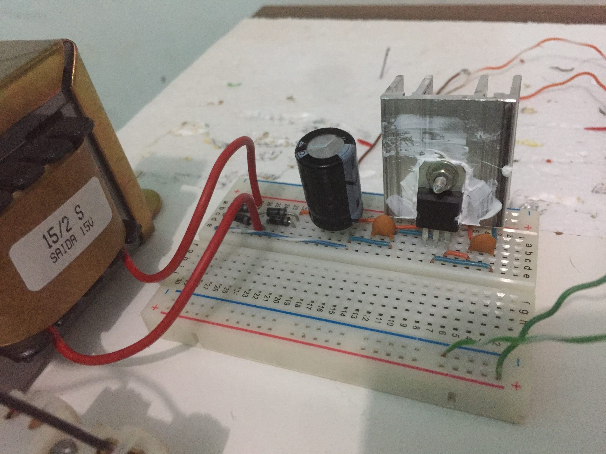

Seguem abaixo as fotos do projeto:

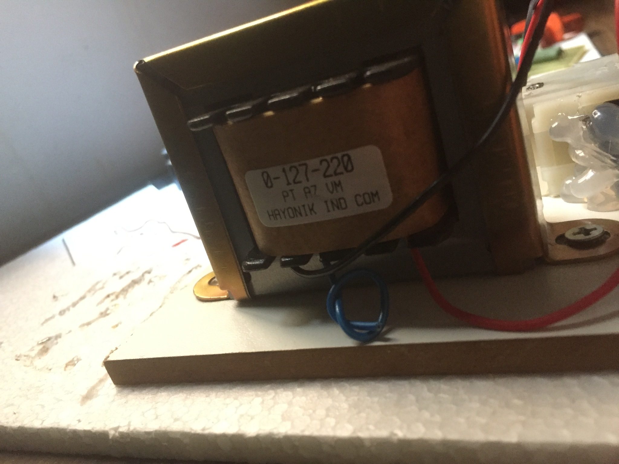

Provavelmente seu trafo não esta fornecendo a corrente necessária!
Se esta ligando ele em 110V com o tape para 220V, também ocorrerá isso!...

Uma coisa que não se deve fazer é ligar circuitos de potencia em protoboards, qualquer mau contato leva ao aumento da corrente.
Outra coisa é que esses resistores aí tem tolerância de (varia) 10% e isso pode fazer com que a sua carga drene uma corrente entre 800mA e 1A, e os diodos que você está usando suportam até 1A, conforme vai chegando perto da corrente nominal deles (1A) a tensão também começa a cair.
Nessa sua fonte eu aconselharia a usar diodos 1n5408 ou até uma ponte retificadora de 2A que é bem baratinha.
A bem da verdade é que uma fonte de 1A é muito boa para aprendizado, mas na prática não serve para muita coisa.
Na minha opinião a corrente mínima de uma fonte funcional para testar projetos é de 3A, mas 5A seria ideal.
Por fim, a grande maioria das vezes é o que o Petronzio disse, o trafo que não consegue suprir o que promete.

O trafo está ligado corretamente.. (Minha rede é 220V). Segue uma foto abaixo.

Ou vendo a etiqueta do trafo eleé de 15V, e o regulador também.
Ele precisa que o Vin seja pelo menos 3V maior que o Vout.
Esse trafo deveria ser de 18V.
15V AC retificado fica por volta de 20 DC, assim suprindo o necessário para o regulador.

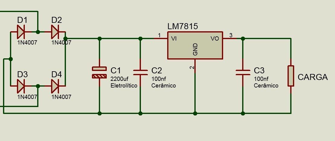

Segue um esqueminha da fonte:
@Wilson Esser Ok, então o circuito está no protoboard, retire o capacitor C3 da saída e meça com multímetro para ver se ele está em curto, se quiser adicionar um eletrolítico na saída use no máximo 25uF para não queimar o regulador. O que você está usando como carga? Tem como você colocar um amperímetro para medir o consumo dela?
adicionado 0 minutos depois
Meça a tensão de saída sem o capacitor C3.

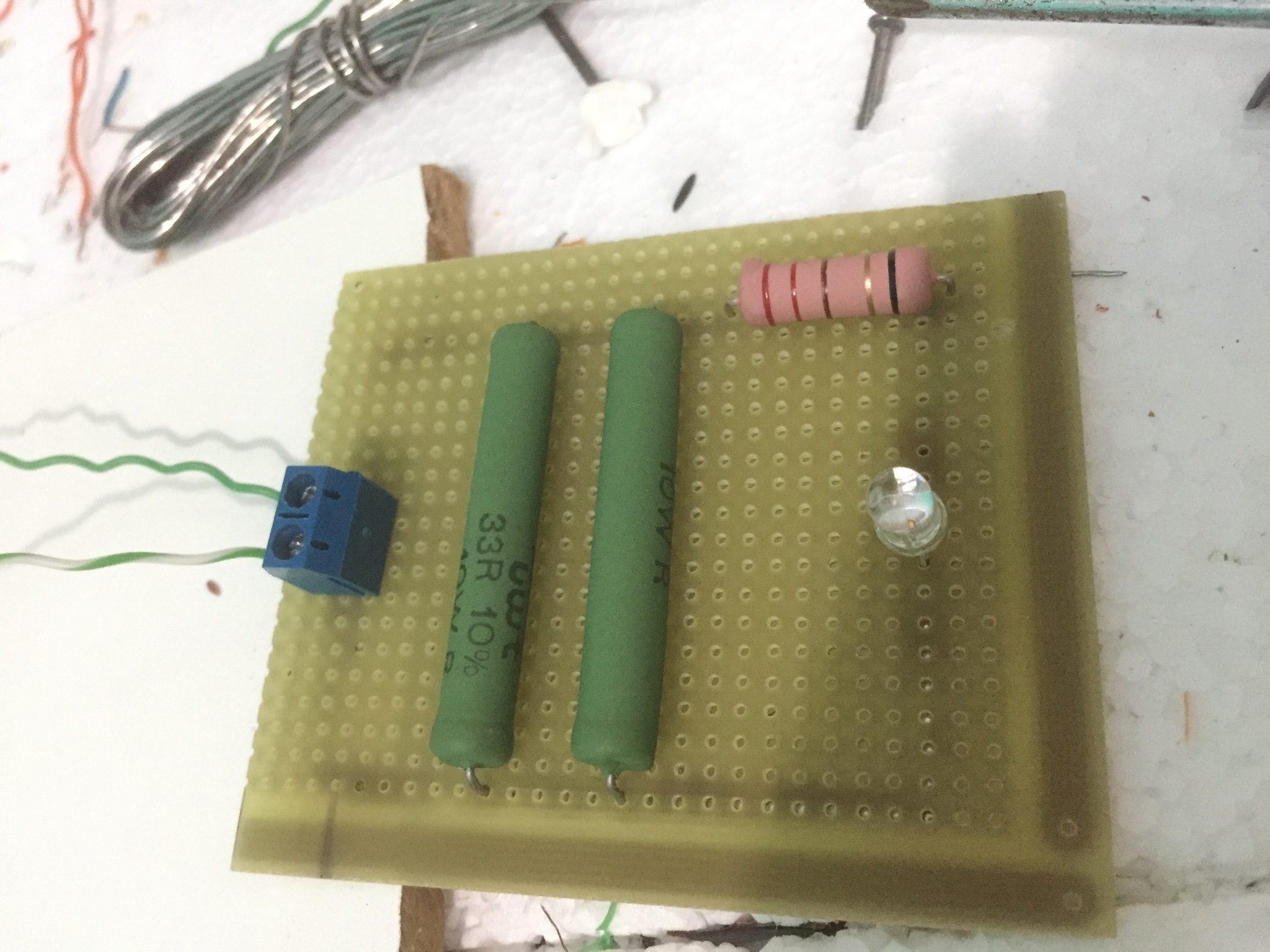

Com um amperímetro tenho 800mA na carga. Com a tensão certa deveria ter 900mA, de acordo com meus cálculos.
A carga é composta de 3 resistores e 1 LED. segue a foto: (Os verdes são de 33ohms e o outro 220ohms, todos em paralelo)
Não entendi sua carga, porque você usa um led em paralelo com as resistências? Quando você coloca dois resistores em paralelo, por ex., um de 220R e um de 33R, o resultado sempre será pouca coisa menor que o resistor de menor valor da associação(33R), portanto, tanto faz você usar o resistor de 220R ou não nessa sua carga, o resultado final será bem próximo dos 16,5R dos dois de 33R em paralelo.
A sua conta está correta, o consumo fica em torno dos 900mA e o regulador era para estabilizar.
