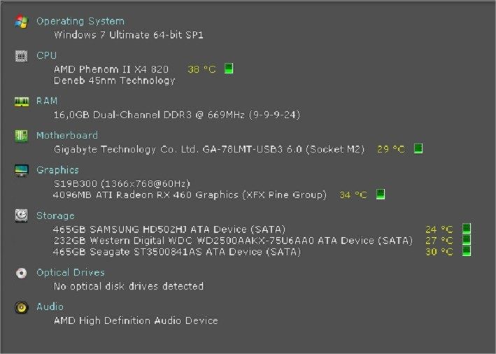

@Contiusa Não sei se era só isso para eu responder mas as configs são as seguintes;
PROC: Phenon x4 II 820 com cooler padrão.
MOBO: Ga-78lmt-usb3
ViDEO: Rx460
MEMO: 2x8gb kingston
FONTE: Evga 430w
3x hd 7200rpm
3r system espresso
atualmente esta usando implastec branca faz uns 4 meses que troquei a pasta. (na próxima troca coloco thermalthek).
