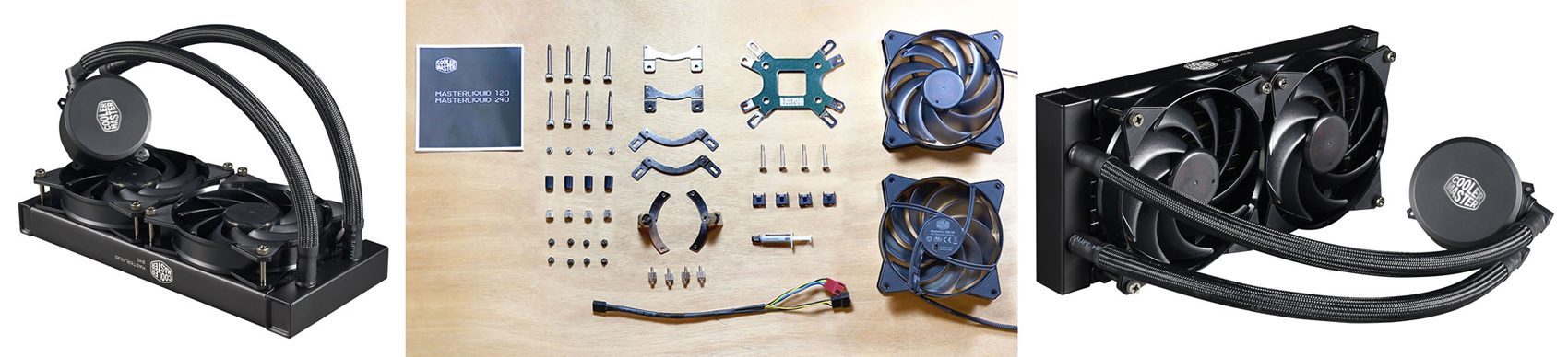

Estou em dúvida entre esses dois WC, por estarem em um bom preço:
Masterliquid lite 120
240v
Irei usar no meu R7 1700, assim esses dois é a melhor escolha por conta do suporte nativo ao AM4, mas estou em dúvida se um Air Cooler valeria mais a pena pelo mesmo valor, pois a durabilidade dos heatsinks é excelente.
Vi também que a diferença de um radiador de 240 para 120 se dá essencialmente quando o calor é alto demais, e li indicações para um sistema onde irá resfriar apenas CPU, o de 120 da e sobra. Cogito um Air cooler pela durabilidade, já que pode cair e que n tem problema, nem com bomba etc, porém vendo um vídeo do TecLab onde o Ronaldo analisou os cooler Torre, fico meio receoso, e por ser engenheiro civil, ele tem até um embasamento bom no que fala quando especifica tensões diferentes por conta do momento etc. (eu até poderia fazer uma análise "estrutural" simples que ele informou, e calcular esses pontos, vai para um projeto futuro).

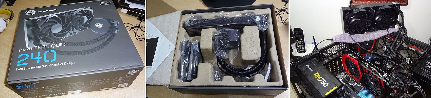

Então, pessoal, depois que o colega Flávio postou um vídeo do canal Science Studio (YouTube), eu resolvi fazer uns testes, já que eu desconfio desse tipo de alegação. Vídeo abaixo:
O cara do vídeo (acho que é Salazar) diz que os water coolers são embuste, pois, de acordo com as alegações dele, eles levam quase uma hora para que a temperatura pare de subir e estabilize, enquanto um air cooler estabiliza em poucos minutos. Isso devido ao fato de o cobre / alumínio do air cooler aquecer muito mais rapidamente do que a água. Na prática isso daria uma vantagem ilusória aos water coolers nos testes realizados em sites de reviews, que costumam ser curtos, de 10-20 minutos. Então, por exemplo, se após 15 minutos de teste o site diz que tal water cooler deixa um processador específico a tal temperatura, segundo o Salazar essa temperatura seria bem maior após 45 minutos e os air coolers estariam sendo trapaceados. Ou seja, ele tentou chover no desfile de quase todos os sites de testes.
Eu fiquei curioso e aproveitei para testar o MasterLiquid 240 da Cooler Master. Radiador de 240mm, bomba de 2800-3000rpm, bons fans, compatível com AM4 e coisa e tal. Barato para um water cooler de 240, por volta de R$ 330-350 reais. Ligeiramente mais caro do que o Maelstrom 240T. Bem embalado, bloco bem pesado (gosto disso, pois é sinal de um material resistente) e um led bonito da marca Cooler Master. Mas ele tem um detalhe semelhante ao H45 que eu vou comentar no final do post.
A metodologia foi simples. Primeiro eu rodei o air cooler Assassin II durante 20 minutos a 4.4Ghz, e a temperatura foi a mesma dos 5min até os 20min. Ou seja, já tinha estabilizado aos 5min. Não quis estender o teste por 50 minutos porque achei desnecessário. Então eu fui para o que realmente interessa. O water cooler de 240.
Metodologia do teste:
O water cooler foi pousado na lateral do gabinete (vide foto) com os fans soprando para dentro e pegando o ar frio de fora do gabinete. Por que isso? Para isolar o desempenho do water cooler e não deixar que o gabinete interfira. Faço isso nos testes porque muita gente monta o water cooler do lado de fora (para isso tem os grommets atrás) ou então na frente ou atrás como intake. O ar de dentro do gabinete não vai influenciar os testes e os resultados vão ser os mais imparciais possíveis. Todos nós sabemos que cada um vai ter o gabinete refrigerado de forma diferente. O importante neste caso é o desempenho do water cooler, não do gabinete.
Abaixo o water cooler MasterLiquid 240 e como ele foi instalado para os testes.
Abaixo a aplicação da pasta térmica (GC-Extreme).
O teste de estresse foi feito com o AIDA64 com CPU e FPU marcado, que é um meio termo entre o Prime95 (por volta de 3ºC mais quente) e o OCCT (por volta de 3ºC mais frio). Como eu não quero esmerilhar o meu i7 velho de guerra durante 50min no Prime95, me contento com 3ºC a menos no AIDA64, um software de estresse recomendado pela Intel pelo fato de não correr o risco de danificar a CPU. Coincidentemente, é o mesmo AIDA64 que o Salazar usou para fazer o teste dele.

Water cooler MasterLiquid 240 - PWM (fans por volta dos 1800rpm no AIDA64. Como referência, 1600rpm no OCCT).
Teste de estresse no AIDA64 - CPU/FPU durante 50 minutos.
Sonda de temperatura no intake do radiador do MasterLiquid.

Como podem ver, dos 5 minutos de teste até os 50 minutos, a elevação de temperatura foi de 0.4ºC em média (menos de meio grau). Em outras palavras, irrelevante. Não dá nem para dizer que subiu, pois menos de meio grau pode estar relacionado a vários fatores. O que demonstra que o Salazar do Science Studio deve ter feito o teste dele com o gabinete fechado. Aí começa a esquentar a placa de vídeo, as memórias, a fonte, e o water cooler dele deve estar no teto, sendo alimentado por todo esse calor, e passam os minutos e a chapa começa a esquentar. O Salazar, por pura inocência, acha que é alguma equação física de Einstein inerente ao water cooler em si. Tudo indica que ele cometeu um erro grave de metodologia ou errou por falta de metodologia.
Não sou físico, mas também acho esquisito ele dizer que o water cooler demora quase uma hora para assentar a temperatura. O ar quente é resfriado logo depois pelo radiador e volta pelo loop. O ciclo é tão rápido que a água não teria como continuar esquentando. Ela vai sempre bater em um patamar de temperatura e esfriar segundos depois no radiador. De onde ele tirou a ideia dos 45 minutos?
Bom, parece que o Salazar se enganou, e sim, os water coolers estabilizam a temperatura tão rápido quanto os air coolers. Pelos 20 minutos de teste que eu fiz com o Assassin II, aparentemente dá para dizer que a temperatura do air cooler não tem micro oscilações, mas, de qualquer forma, a diferença entre os dois meios (air cooler e water cooler) é irrelevante.
Sobre o MasterLiquid 240, vou ver se testo o bichinho com mais calma. Ele ficou no mesmo nível do Assassin II (um teco acima) e do H45 (um teco abaixo), mas acho pouco. Eu imaginava pelo menos uns 2ºC abaixo do Assassin e do H45. Como o Maelstrom 120 é igual ao H60 e só está 1-1.5ºC acima, pode ser que o Maelstrom 240T seja melhor. O detalhe é que a bomba do MasterLiquid 240 chega a ser mais barulhenta do que a do H45... Não é um barulho tão fino, mas de qualquer forma ela é mais audível no sistema. Vou abrir um tópico na Cooler Master para ver isso, porque destoa mesmo. Eu estava ouvindo a bomba no sistema já às 8h, quando já tem barulho indireto da rua com tráfego. Mas a rotação está dentro do esperado, por volta de 2800rpm. No fórum eu acho que dizem que fica por volta de 3000rpm, então está na margem de 10%. Outro usuário no YouTube também tem o dele a 2800rpm (ele disse que é silencioso, mas isso pode ser subjetivo). Enfim, se o barulho for esse mesmo, pode ser outro abacaxi no mercado. Já não me surpreendo com esses water coolers closed loop. O fabrico é muito precário. O que não deveria, pois eles são caros e não são tantas peças assim. Vendo vídeos na internet, o bloco / bomba é bem simples. Se eu tiver que fazer RMA, vai ser o 5º RMA de 7 water coolers testados (70% de margem de defeito ou anomalia).
Bom, mas isso é outra história... Espero que tenham gostado!
