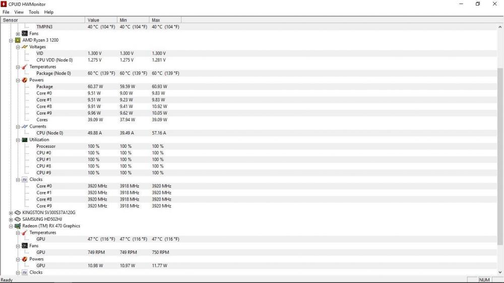

Boa tarde,
Andei testando um overclock estável para usar no dia à dia; Haja vista que obtive alguns ganhos substanciais com as frequências mais altas, mesmo usando uma RX 470, que não é high-end.
Atualmente está configurado em 3.9GHz à 1.3v (vdrop ~1.275). A temperatura bate na casa dos 60 °C, como poder ser visto no print em anexo. Não achei ruim, mas como uso o Wraith Max e o processador tem um TDP original de meros 65w, creio estar dentro do esperado.
Moro no sul, mas como aqui faz um calor considerável no verão, creio que as temperaturas irão subir mais alguns graus nos dias mais quentes.
Enfim, apenas passando para compartilhar minha experiência.
Desejo à todos excelentes overclocks.
Abraço!

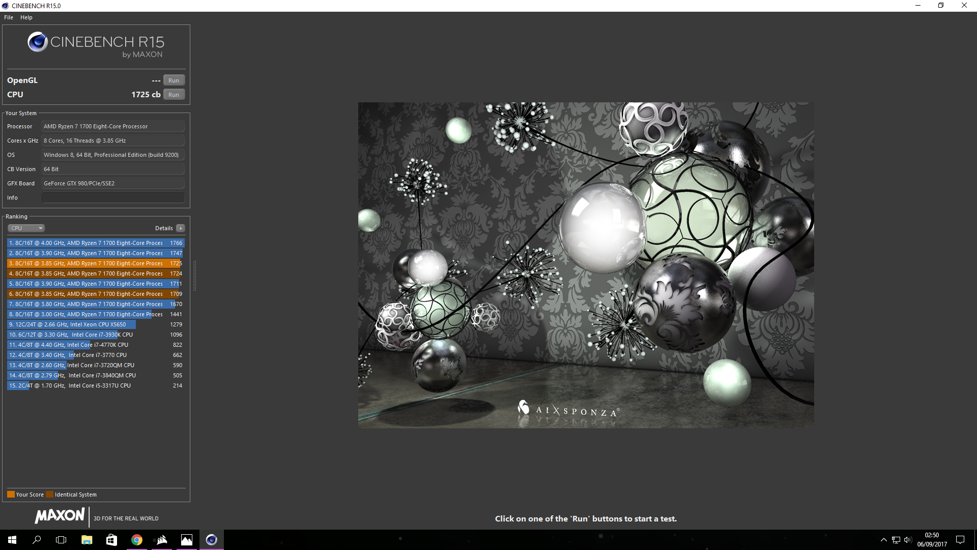

Ao pessoal que quiser comparar alguns números com o Cinebench, aqui está alguns resultados que tive em diferentes clocks acima de 3.8 Ghz com o R7 1700:
Alguns dos números estão bem diferentes pois as memórias ou estavam em stock, ou em XMP stock, o melhor exemplo seria a 4 Ghz, com memórias em stock (2133), o computador simplesmente não dava boot se eu ativasse o XMP das memórias. Acho que seu eu houvesse conseguido os 4 Ghz com memórias a 3.200, isso deveria passar dos 1800 pontos.
Esses scores de 1724 e 1725 a 3.85 Ghz são com as memórias a 3.333 Mhz CL14.
