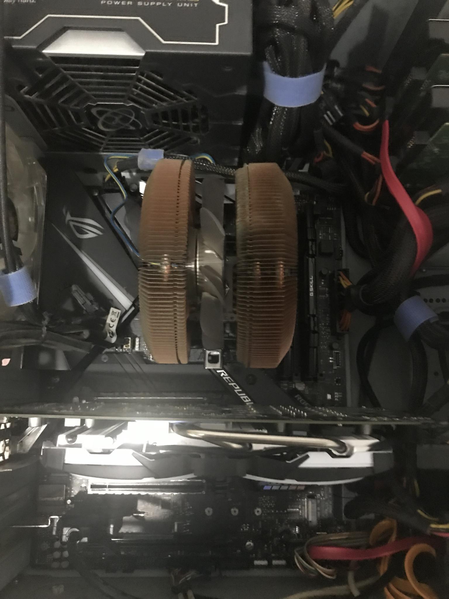

Como moro em apto pequeno, eu costumo deixar caixas e acessórios das coisas que compro na casa da minha mãe. Eis que fui visitá-la ontem e aproveitei pra pegar as partes do Zalman. E  não é que o conector AMD dele encaixa na placa-mãe! Para ser mais claro, a Asus X470-f gaming veio com um par de suportes plásticos que tive de remover para colocar o cooler box Wrait. "achei estranho e melhor não comentar" como um dia disse Renato Russo.
Acontece que esse suporte aparentemente inútil era justamente o adaptador para coolers da AMD. Bastou recolocar os suportes, pegar o grampo da AMD do cooler e voilá! No momento estou testando um OC de 4.0 GHZ no Ryzen 7 2700 (não X) com temperatura máxima abaixo dos 62ºC.
Para quem ficou preso ao mesmo impasse, no mercado livre tem a venda já um adaptador igual ao que veio com minha placa-mãe. (não estou fazendo propaganda, é apenas um modelo de referencia)
https://produto.mercadolivre.com.br/MLB-1002964422-suporte-base-cooler-am4-ryzen-amd-_JM#reco_item_pos=3&reco_backend=v2p-p2i-v2p-i2i-v2v-mp2v&reco_backend_type=function&reco_client=navigation_trend_homes&reco_id=19c8fdd8-9d3d-49ff-ae79-9618c3810849&c_id=/home/navigation-trends-recommendations/element&c_order=0
Abaixo fotos de como ficou meu pc com o cooler, obviamente desativei todas aquelas luzes "LGBT" que estão na moda atualmente
mbas-394_mbas_394_04_800x800.thumb.jpg.fd59f99f88747ca0a0a50258d1962c84.jpgIMG_9144.thumb.JPG.bc51cbbe63fcf1964971a240a7cc7258.JPG
