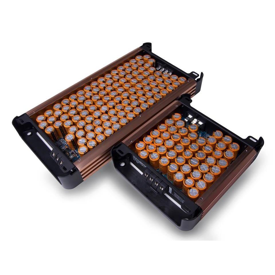

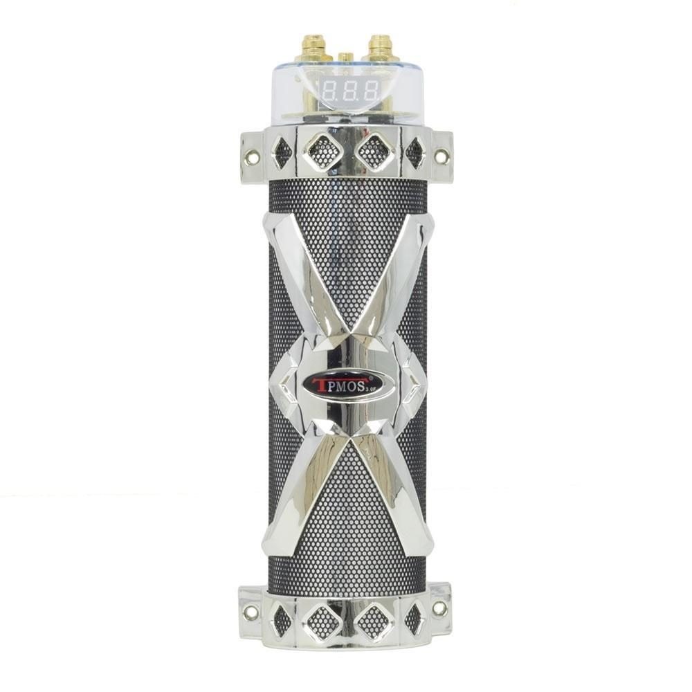

Mas o principio dos fundamentos da experiência está correto. Existem os mega capacitores que são um só. E existem as pontes de capacitores como a do post. Capacitores de grande capacidade e baixa tensão. E existem as pontes de capacitores de tensão de 16V ou 24V mas de menor capacitância para serem somadas e chegar na capacitância desejada. Mas realmente como foi dito a questão é calcular os circuitos de controle de carga e descarga desta energia armazenada.
Segue fotos de um mega capacitor único e outro da Audiophonic em ponte paralela.
mega-capacitor-tpmos-30-farad-cromo-black-com-voltimetro-D_NQ_NP_718291-MLB25883934717_082017-F.jpg

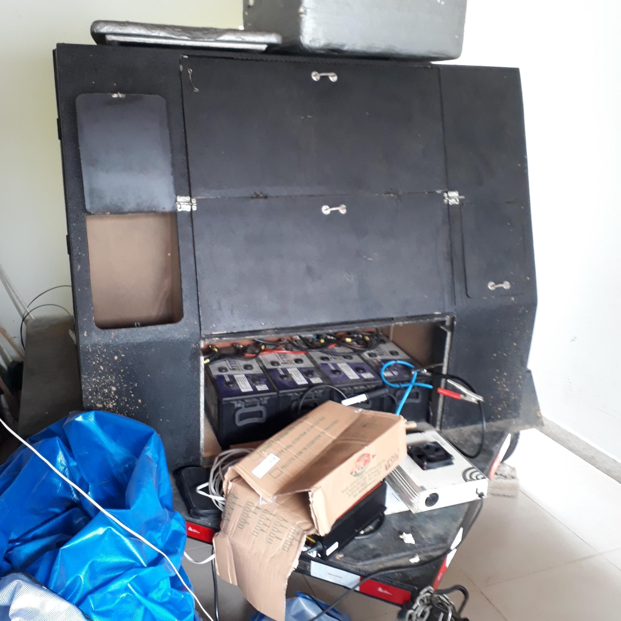

O que vou utilizar para carregar as 10 baterias é um carregador elétrico de 200 amp (fonte Automotiva) então não há ligação com o alternador do carro... Talvez eu ainda possa utilizar uma outra fonte de 120 amp junto o que daria 320 amp sómados coloquei uma foto do meu som onde aparece algumas baterias.... É um reboque...
adicionado 12 minutos depois
@Sérgio Lemboda pra ver na foto as 02 fontes carregadoras em cima da bancada do reboque... A branca com cooler corresponde a 120 amp e a preta que tem uma caixa de papel em cima corresponde a de 200 amp com regulador da tensão junto com a corrente que vai de 12,6 a 14.4 volts....
