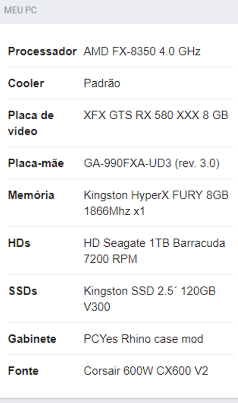

Recentemente meu processador queimou (FX-8350), e estive pensando no que mais valia a pena para a minha configuração (anexo), se era melhor trocar tudo, ou se ainda vale a pena comprar um processador novo e manter ela por mais um tempo.
Se fosse realizar um upgrade para Intel, seria necessário trocar a placa-mãe, memória (para DDR4), e processador, qual vocês recomendam?
Agradeço desde já a ajuda.
