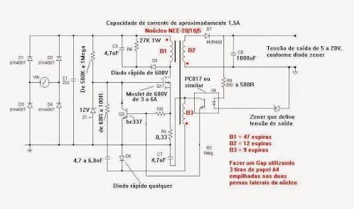

Após um tempo longe do projeto eu voltei , abandonei a topologia com indutor por um motivo: o mosfet trabalhava quase em seu limite de tensão, além de haver poucas opções em minha cidade de mosfet de alta tensão, RDS baixo. Mas funcionou bem quando acertei!
O que fiz foi o seguinte comprei alguns núcleos EE, 19/22/25, peguei uma tabela bem generica com a potência que poderia ser obtida com cada um, o 22 atenderia meus 25w, mas comecei pelo 25.
Enrrolamento primário usei 2 fios AWG 20 1.5 A de corrente e efeito skin acima de 27khz, fiz 4 voltas com terminação central (4+4+4 =12) e no secundario um fio bem fino (ficarei devendo a medida estou sem micrometro) 120+120+120 = 360, o dutty cycle dos 12v para 350V era pra ser acima de 95%  (estou usando 50KHZ) o trafo já me atende com apenas 50% ciclo, agora irei partir para a parte de filtros EMI, pois gera um ruido no primário que afeta tudo num raio de 2 metros :)
Quanto ao mosfet, estou usando o mais simples que encontrei ifrz44, para 55v e corrente de pico bem acima de 10A, o que me preocupou foi que os "spikes" gerados no primário passam dos 55v mesmo com o diodo flyback, então irei procurar um mosfet para ate 200V, no mais tudo ok!
@mlegnari
...o que me preocupou foi que os "spikes" gerados no primário passam dos 55v...
Os spikes são devido ao desacoplamento de parte do fluxo magnético entre o primário e secundário.
Há dois modos de resolver o problema, sem acrescentar mais potência no MOSFET:
1 - Melhorar o acoplamento entre o primário e o secundário. Dependendo da qualidade do ferrite, o casamento mecânico não fica muito bom. Outro detalhe é que basta um afastamento da espessura de uma folha de papel comum, para aumentar este desacoplamento. Por outro lado, caso este acoplamento tende a ser perfeito, vai aparecer um pico de corrente no instante em que iniciar a condução do MOSFET. Isso é devido às capacitâncias existentes no circuito de primário. O que leva a necessidade de um micro gap entre o primário e o secundário. É um "cobertor de pobre". Não dá para cobrir os pés e a cabeça ao mesmo tempo. Costuma-se deixar um gap de 25um (se ainda me lembro). Para comparação, a espessura de uma folha de papel tem 100um.
2 - O excesso de pico de tensão no dreno do mosfet, ao término da condução, tem que ser parcialmente absorvido pelo circuito de snubber.
Conclusão:
1 - Tem que ter um micro gap entre os dois ferrites, nem muito, nem pouco.
2 - Tem que ter um snubber.
MOR_AL

@MOR irei trabalhar no gap de acordo com o material que você já postou aqui, e usar um snubber, realmente o ruido de chaveamento 50khz que parasita todo o circuito mas não afeta em nada mesmo assim irei reduzir ao máximo. Quanto a dica no trafo, encontrei um colega na área que irá fazer para min, ele desenvolve trafos para fontes chaveadas profissionais vou passar isso a ele para ver o que pode ser melhorado na construção também!

Pessoal boa tarde! Continuo estudando e conseguindo alguns avanços. Após 11 meses pesquisando nossa amiga @Isadora Ferraz conseguiu "clarear" minha mente sobre a tensão do gate e capacitância, algo que o @albert_emule passou logo no inicio desse tópico: necessidade de usar um driver com tensão de saída de 12v a 15v.  Resolvido e digerido essa parte de capacitância do gate, tempo de acionamento e desligamento, COSS (valeu @Sérgio Lembo) montei o seguinte circuito (cópia de um existente que roda ok) :inversor.PNG.92cba76ee885ad72584a11e9e6afdc1e.PNG
Resumindo: o circuito DC-DC usa o UC3845 (50% ciclo maximo) e não o UC3843 mas tenho os dois. A 27khz, com 50% ciclo, atinge meus 350v em um capacitor de 1.5uf  92 milijoules em 2 milissegundos sendo necessário 9,2W.
Recapitulando o calculo do prof @MOR :
Energia do capacitor(mj) * cargas por segundo = potencia necessária
Exemplo: 92mj * 200 = 18,4W  (Porém como o tempo de carga é 2ms a potência divide por 2 correto?)
Resultados: no dreno a tensão é 12V, o mosfet aciona e 160ns após cai a 0v no dreno, tempo excelente segundo datasheet, e o desligamento é tão rápido quanto: 180ns, surgindo uma tensão de 60v após desligamento sendo absorvida pelo snuber.
Creio que a parte de driver esteja ok! Porém o mosfet ainda aquece muito passando de 100 graus com o tempo (e dissipador grande 10x10cm) mesmo ajustando o gap não adianta, e sobre o RSENSE (resistor shunt) de 0,33ohms 2W chega a fritar mas creio que seja pelo seguinte:
Esse trafo meu foi calculado de 12v para 400v a 40w por um eng que trabalha só com isso, usando a a energia armazenada em um capacitor de 10uf esse trafo batia até 50w com ciclo a 90%. Ai que mora o problema: Eu só preciso de 9,2W, mesmo com ciclo de 50% esse trafo não seria o culpado pelo aquecimento excessivo? Se eu pedir um trafo de 10w não seria o ideal?
