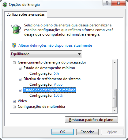

@AndreSRB Da uma olhada nas configurações de energia do windows, se na parte estado de desempenho máximo está em 100%.
Sim esta tudo em 100%
