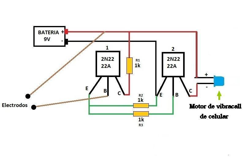

 Bom dia/tarde/noite a todos. Peguei esse esquema na internet e fiz algumas adaptações para o uso que pretendo que detectar suor na pele, porém quando os Eletrodos ficam em contato com a pele, mesmo quando está seca vai esgotando a bateria e quando realmente começa a ter umidade já não tem força pra acionar o motor e mesmo quando coloco uma pele úmida, ele aciona o motor mas vai descarregando rapidamente a bateria até parar . Não sou do ramo, estou tentando fazer pra ajudar minha esposa que é diabética e tem frequentes crises de Hipoglicemias e quando isso ocorre ela fica com confusão mental e nem se dá conta que está com o problema então gostaria que esse circuito pudesse avisa-la através do vibra call e assim ela poderia tomar as providencias. Alguém tem alguma ideia ou sugestão?

Olha colega, essas baterias de 9V tem capacidade de uns 400mA/h e esses motores de vibracall consomem uns 500mA... Sabe o que isso significa? que a bateria não vai durar muito tempo mesmo não...
Pra uma bateria de 9V talvez fosse mais indicado um aviso através de leds e aí um simples transistor com uns dois resistores mais o led seriam suficientes.
Quanto ao seu circuito, eu testei aqui no simulador e ta funcionando ok. Com o sensor aberto (sem condução) o consumo é baixíssimo... Verificou se não tem nenhuma ligação incorreta? A bateria é nova?
No mais, espere por mais respostas...

Não dá para comparar a capacidade de corrente dessa bateria de 9 Volts com uma bateria de um celular .....
Essa de 9 volts deve ter uma capacidade 10 vezes menor, porisso que o motorzinho do vibracal descarrega ela rapidinho.
Mas mesmo antes dele começar a vibrar, esse circuito já deixa circular uma
corrente e vai descarregando a bateria mesmo sem tocar.
Teria de modificar esse seu circuito, implementando um comparador, assim o comparador acionaria um transistor e o motor iria vibrar imediatamente, e a corrente consumida sem o motorzinho vibrar será muito menor, e sua bateria vai durar bem mais tempo.
Expandir
Desculpe mas eu ainda sou estudante e estou aprendendo e essa sua frase me deixou uma dúvida. Se não estou enganado, com o sensor aberto o primeiro transistor entra em corte, certo? Então o segundo transistor não teria polarização de base, logo sua corrente entre emissor-coletor seria bem pequena... bom foi esse o meu raciocínio. Onde eu errei?
Desde já obrigado!

  Em 24/08/2018 às 04:02, Só mais um neste mundo... disse:
@aphawk
Desde já obrigado!
Expandir
O problema é que se o sensor tiver em contato com o corpo nunca ficará aberto, pode circular uma corrente que não seja suficiente pra girar o motor, mas é suficiente pra descarregar a bateria em pouco tempo.

@AlvaroKulk ,
É exatamente o que o @Mestre88 disse.
O que você montou é um Darlington, circuito de ganho muito alto.
Quando a pele começar a ficar um pouco só úmida, pode circular pelo motor uma corrente de 50 mA ( por exemplo ), o que não é o suficiente para acionar o vibracal mas descarrega a sua bateria em umas 2 horas...
Paulo
Realmente o circuito funciona , mas da maneira que está não é útil, alguem tem alguma sugestão de melhoria pra me ajudar? Como disse não sou da área, então precisaria literalmente que desenhassem pra mim :)
Infelizmente o aviso não pode ser por Led, pois a pessoa estará com o aparelho oculto por baixo da roupa e não verá o Led aceso, além do mais como eu já disse , ela fica com confusão mental e precisa de algo vibrando pra chamar-lhe a atenção.
@AlvaroKulk , fiz uma simulação com o circuito que postou e ele é uma tristeza. Mesmo quando não há vibração a corrente consumida derruba qualquer bateria.
O consumo do vibrador não é relevante, pois basta começar a vibrar para o doente tomar as providências. Precisamos apenas de diminuir o consumo do circuito que aciona o vibrador.
