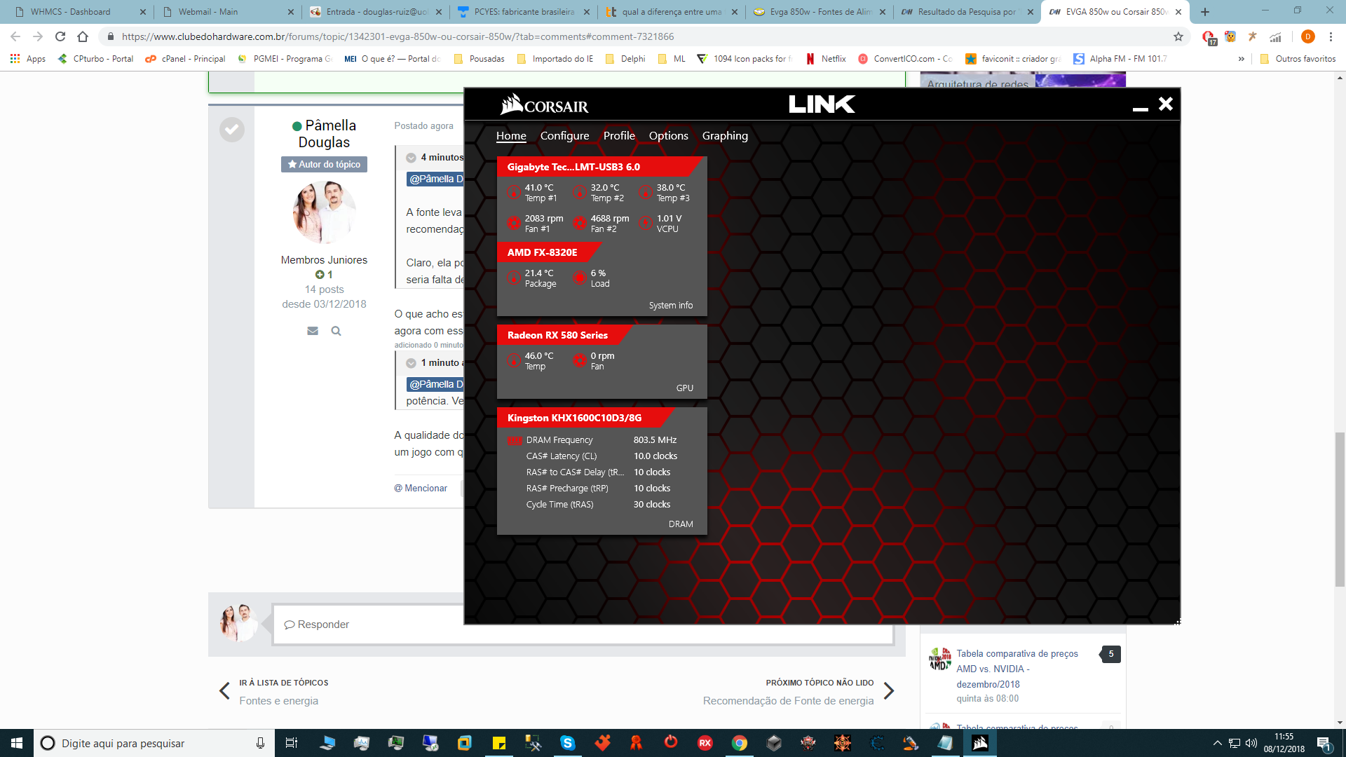

Verifico as temperaturas pelo Corsair LINK.
Sim, está ligado direto na tomada.
Só se a fonte está indo pro beleleu mesmo então.
Segue uma foto, porém sem jogo aberto.
Instalei o AMD OVerDriver aqui e a margem térmica fica em 50º +-

4 horas atrás, RS Faria disse:
@Pâmella Douglas
Veja como fica, com a CPU em carga.. O problema é que os FX que tem um certo drama, quanto a leitura de temperaturas.. Era normal, aparecer gente com CPU na casa dos 5, 10ºC, então, 21ºC como mostra ali, dependendo da temperatura ambiente é suspeito..
Como disse ao outro amigo, acredito que processador não seja, uma vez que não tive o mesmo problema com outras GPU.
Meu gabinete fica aberto, e já reparei que devido ao WC a temperatura do processador nunca fica muito quente. Além do ambiente estar frio (Chuva).

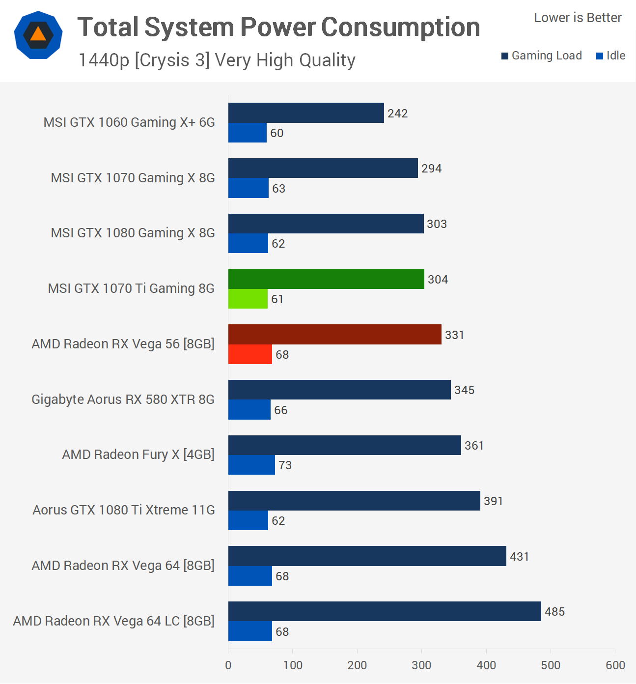

E sim, a RX580 tem um consumo 3 ou 4 vezes maior que da 1050Ti.
https://www.techpowerup.com/reviews/MSI/RX_580_Mech_2/29.html
Mesmo assim, pelo resto do seu PC, estaria dentro da margem do que a fonte suporta, se ela não estiver com problemas.. Mas, mesmo assim, no caso eventual de precisar trocar, 850 Watts seria um enorme exagero..
