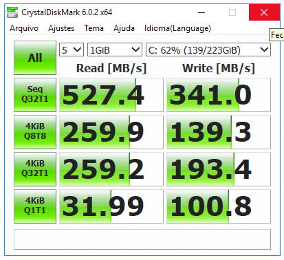

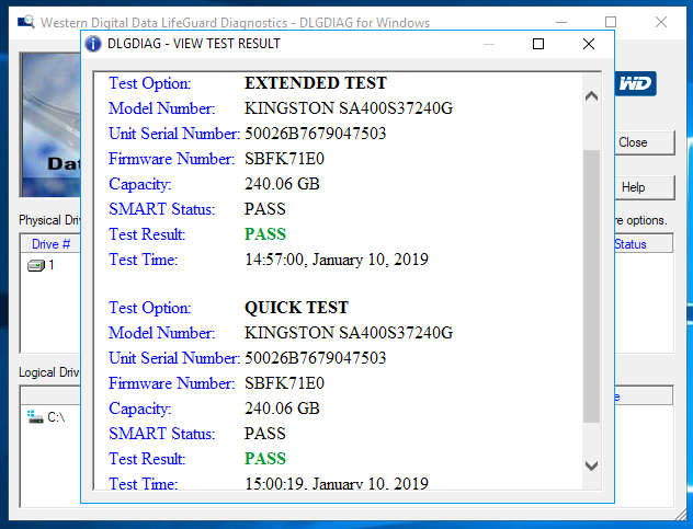

Além disso, faça um teste de benchmark e também verifique a saúde dele com Data Lifeguard.

Aparentemente seu SSD tem performance normal.

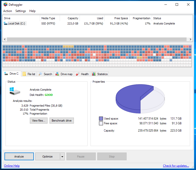

Veja se está muito fragmentado com o Defraggler.

Até onde sei,  fragmentação, pra SSD, não faz diferença. Sabendo que ele não é um dispositivo mecânico como o HD, não faz diferença a distância entre os dados. Desfragmentar, então, não só não ajudaria como diminuiria a vida útil dele. Por que eu deveria fazer isso?
