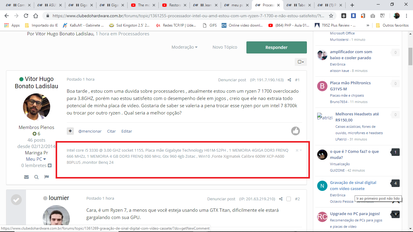

Boa tarde
Por favor corrigi sua assinatura ou passe suas especificações completa da sua máquina atual.

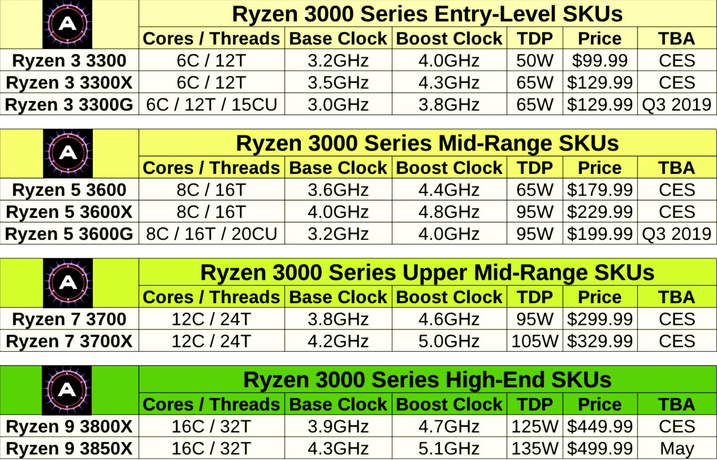

O problema dos VRMs na série 3000 vai ser só com 16 núcleos. Até 12 núcleos, o TDP provavelmente vai ser o mesmo por causa da litografia de 7nm. E para 8 núcleos vai ser de boas esses VRMs, já que o consumo vai ser ainda menor.
Ok, mas se ele pretende investir em um processador da serie 3000, provável que sera algum bem acima do desempenho do 1700 dele de hoje,e que sim, vai ter o TDP na faixa do 2700x que são 105 contra 65 do 1700 dele, que e OK para uma B350, porém a conversa e outra passando para 105 que é o que tem um 2700x hoje, diria ainda, ir em um R7 2700 de 2 geração mesmo, que tem também TDP de 65, que não vai ter dor de cabeça, ou espera a serie 3000, e espera os comparativos,compara o poder de cada um, e o TDP.

Cara as B350 são hoje as melhores em relação ao custo benefício sem duvidas, claro tem suas limitações, mas no que elas oferecem se saem muito bem, mas claro sempre respeitando o limite delas, uma coisa e um TDP de 65 em uma B350, outra e um TDP de 105, e pelos rumores de sites gringos, o Ryzen 7 mais "basico" da serie 3000, que seria o Ryzen 7 3700 vem com TDP de 95W, o que já daria uma pulga atrás da orelha para usar com essa B350.

@Wilian Guimarães Essas informações aí vieram de um vazamento sem qualquer tipo de confirmação. Não são confiáveis e, sinceramente, acho que passam longe do que será a realidade. A AMD não vai lançar processador de entrada com 12 threads.

Só lembrando uma coisa em relação aos possíveis novos Ryzen.
TDP não é consumo, sendo assim pode ser que placas com VRM's mais simples tenham sim problemas a partir do R5, pois por mais que eles tenha TDP mais baixo, podem facilmente ter consumo mais alto que 95w por exemplo.
Já vi cenários das A320 sofrendo com os R5 6-core, imagine os 8-core ?
