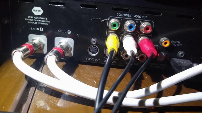

A dúvida.... tenho SKY em casa, com 2 pontos, um com sky+, decoder que grava.
Tentei conectar o video cassete com os cabos RCA na saída do decoder, mas não obtive imagem :-(((

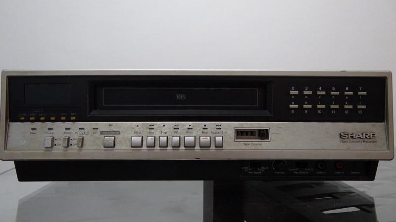

Tb acabei comprando um SHARP VC8510B, unico que vi à venda em 15 ANOS que procuro !!!!!, não está ligando, mas vou levar para a mesma pessoa que
conseguiu o milagre de arrumar estes 2 Betamax.... Aqui não acho fita alguma, só tenho uma que veio com ele, mas como minha esposa vai aos EUA mês
que vêm, vou comprar uns 15 filmes pelo Ebay ) Ah, comprei tb por saudosismo, um Panasonic PV6600, está td funcionando !!! só não tem imagem.. rsss mas este

Como faço para gravar com video cassete, a tv conectada à SKY ??? a tv não tem nenhuma saída de video, só entrada :-((
OBS ligando o RCA direto do decoder da SKY na TV, funciona perfeitamente, mas ligando no IN do VCR, não tem imagem ném som !!!!
Para testar, liguei o RCA do decoder na entrada de áudio de um receiver e saiu o áudio perfeito !!!!

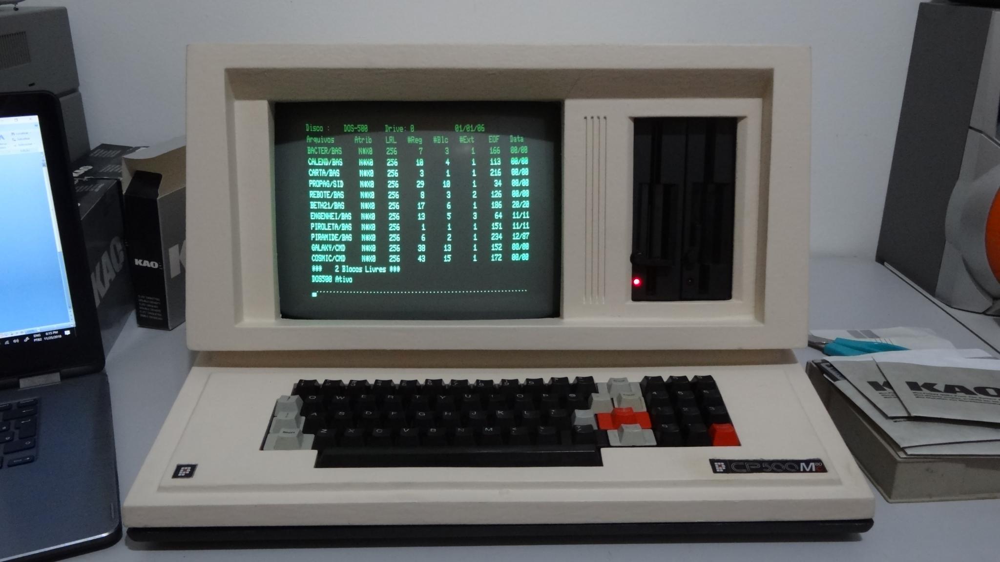

Tb tenho uma outra antiguidade, 100% funcionando 🙂  Um micro computador CP500 100% restaurado!
Estou até aguardando uns disquetes com jogos que comprei no Ebay de um cara na Austrália..

Talvez seu técnico não tenha te entendido por completo = a gente tá tentando. Até onde eu sei (sabia) o sinal no conector AV ou RCA que entra na tv é analógico ou melhor, ela espera receber um sinal analógico. Portanto o receptor recebe digital do satélite e sai analógico pra ficar coerente com antigas tv de tubo e teoricamente com qualquer equipamento antigo (o que inclui suas relíquias).

No seu caso seu próprio aparelho da sky pode ser considerado o conversor.
só pra ilustrar pois de fato em breve ninguém mais ter tv com entrada rca
entra digital no sat-in e sai analógico nos amarelo branco vermelho. Portanto não entraria digital no vcr e sim analógico mesmo. Mas como você já resolveu seu problema e não saímos do lugar, desta vez... fui... mesmo
