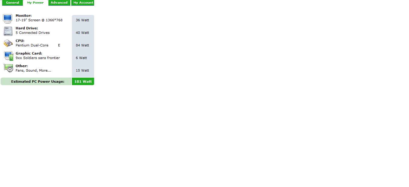

Notei que ali na imagem consta um monitor e a potência dele, se sua fonte é daquelas mais antigas que tem entrada para ligar a alimentação do monitor, não use!
Isso sim pode prejudicar a fonte e o resto do sistema

2 minutos atrás, Hiroyuki Bryan disse:
O monitor não interfere na fonte, mesmo que ligada nela. O conector extra que algumas fontes genéricas possuem serve somente como uma extensão do cabo elétrico.
3 minutos atrás, Math.Pi disse:
Sim, perfeitamente, me referi justamente a essa extensão, já tive muitos problemas com T's extensões baratas, esse tipo de coisas.

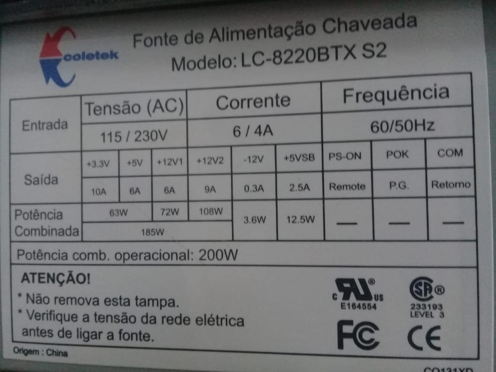

Como dito anteriormente, não é recomendado, sua fonte é o grande problema, por provavelmente ser de baixa qualidade e antiga.
O modelo exato dela seria interessante pra podermos avaliar

9 minutos atrás, vitor5646464 disse:
@Hiroyuki Bryan essa ai
Aqui no clube tem um artigo sobre essa fonte do Gabriel Torres
https://www.clubedohardware.com.br/artigos/energia/teste-da-fonte-de-alimentação-coletek-lc-8220btx-s2-de-200-w-r35362/page/2/
E nesse mesmo artigo ela está rotulada como "produto bomba", eu não arriscaria..

Quando eu usei minha GT710 em uma fonte de 200W me certifiquei que ela não traria problemas, com essa aí, não aconselho
