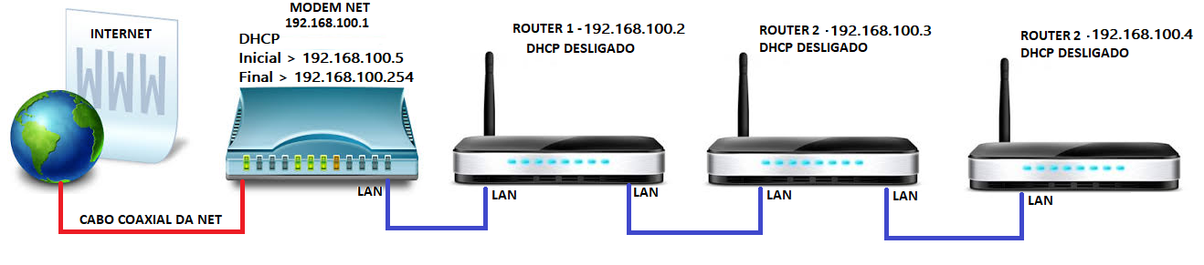

@Elissa Barretto  o correto é que você usasse só os C6, mais você pode colocar o Wr841nd, só que você vai ter perda de mais de 50% dos seus 240Mb.
Se você vai usar o esquema do @caruccio  é só desabilitar o DHCP dos outros roteadores e ligar tudo LAN com LAN, e você não pode esquecer de alterar o IP dos roteadores.
Se não me engano o IP do modem da net é 192.168.100.1, ai o segundo roteador fica 192.168.100.2, o terceiro fica 192.168.100.3 e assim por diante.
Dessa forma você tem acesso a todos roteadores na mesma rede.
Para você conseguir usar quase 100% da sua internet é necessário que todos roteadores sejam gigalan 10/100/1000 e dual band.

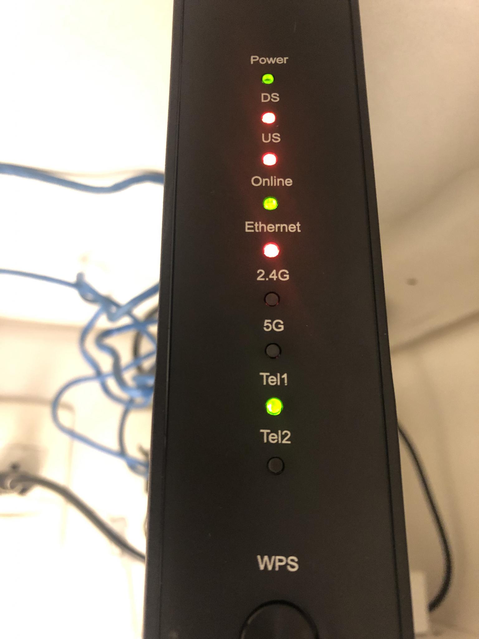

Me encontro agora na seguinte situação, após configurar o Modem da NET Humax HGA12R-02 para modo Bridge e o Archer C6 do centro da casa como Modem roteador principal, as opções 2.4G, 5G do Modem Humax ficam sem sinal e a Ethernet fica vermelha e daí na área desse modelo Humax que está em Bridge fico sem internet nenhuma.
Agora que o Modem da Humax está em Bridge não consigo nem encontrar uma página da internet para tentar configura-lo a partir do MacBook. Antes ele ficava no endereço 192.168.0.1 e agora não aparece em nenhum endereço.
Mando em anexo à foto do Modem Humax que agora esta em Bridge.

Bom dia
Você vai deixar o modem da net em modo bridge "apenas" se você fosse utilizar esse método abaixo, "apenas se usar o método abaixo"
Já que o pessoal acha melhor utilizar  o segundo método que o @caruccio indicou, o modem da net precisa estar com o DHCP ligado o esquema mais vai ser assim.
Sempre que um modem desse tipo que você usa, é modem e roteador no mesmo aparelho, sempre que você coloca ele para operar em modo bridge ele perdi a função de roteador e passa a ser um simples modem.
Ou seja em modo bridge você só pode conectar um dispositivo, por isso que o 5G apagou.
Deixe o DHCP habilitado no modem da net e desabilita o DHCP em outros roteadores, e não esqueça de alterar o IP de todos o roteadores conforme a segunda imagem.
