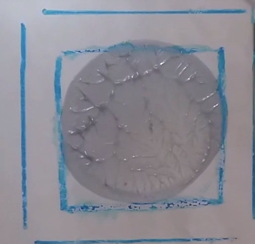

por exemplo tipo essa foto, a pasta ta espalhada, e dps eu fecho e abro pra ver como q ta a pasta, e ta assim mais ou menos:

mas no dissipador n precisa fazer nada certo? so limpar e dps fechar a placa, foi isso q eu fiz, e dps de eu tedo abrido ela dnv pra ver como q tava, tava mais ou menos assim: image.png.19d0119c193972bc7299bb1479de18c1.png
ta meio grossa essa camada ai... faz a técnica do grão de arroz que dá boa, só toma o cuidado na hora de descer o trocador de calor (dissipador, superfície de contato ou seja lá como quiser chamar) para descê-lo paralelo à superfície senão a pasta corre toda pra um lado só.

outra coisa, parece estar seca ou é impressão minha?
se estiver seca não use mais esta pasta para este fim....

essa foto é do google q eu peguei pra amostrar como q fica o meu chip dps de eu abrir a placa man
adicionado 31 minutos depois
tipo essa foto, só que as parte transparente no chao, na minha placa fica aparecendo o chip e a pasta termica fica pouca, antes de eu tirar a outra pasta n ficava assim.image.png.b6f8b4aa3949f808e904be000267b002.png

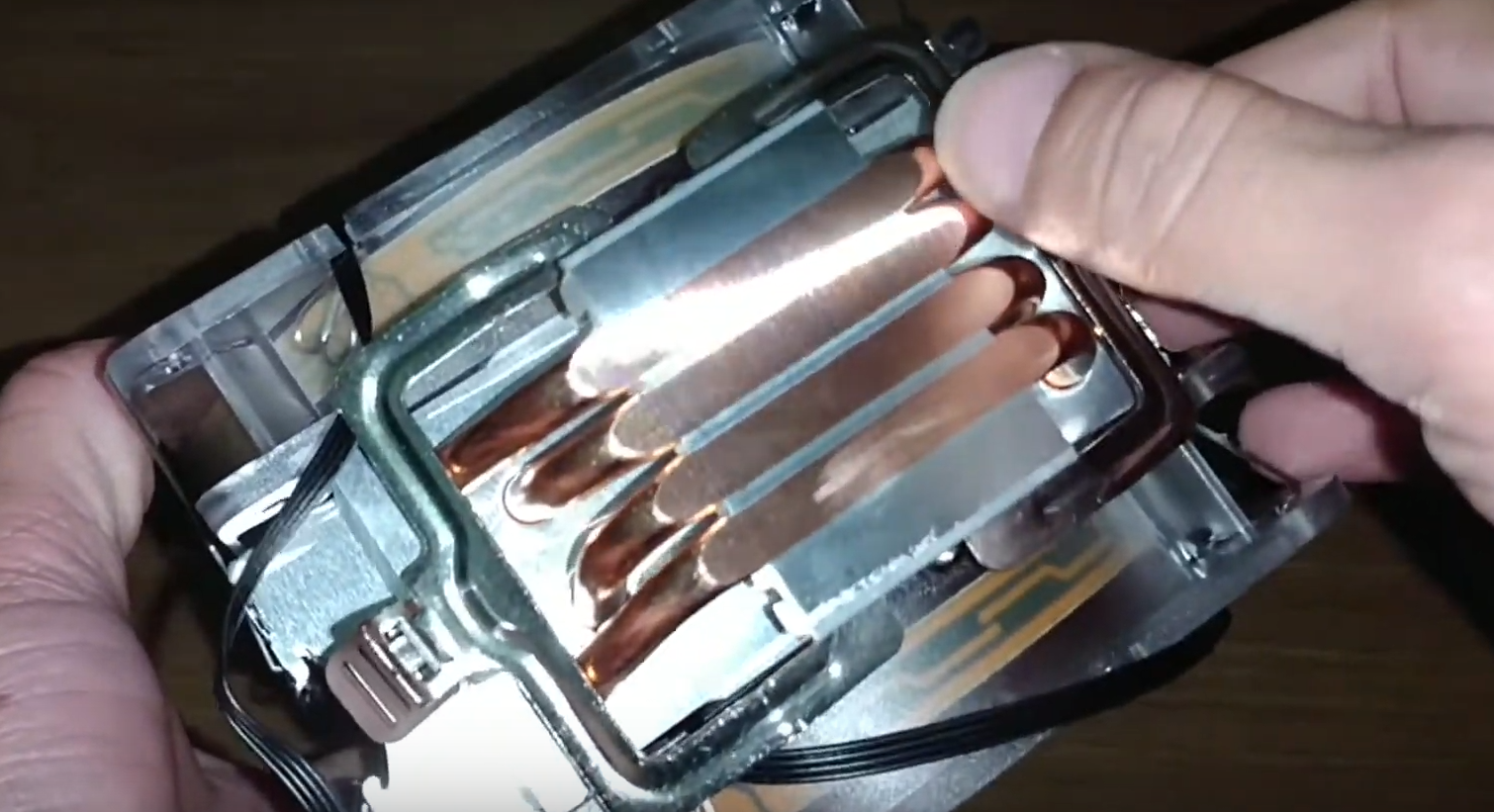

esse que é o dissipador certo? o da minha placa é mais ou menos assim soq esse da foto é um cooler
9 minutos atrás, P4ul0 J0sé disse:
Eu n tenho esse alcool, o que eu posso ta fazendo pra substituir??
não use outro produto.alcool comum vai causar oxidação e outros tipos de solvente tem gordura e isso prejudica tirar o calor.
O dissipador é o outro lado que fica grudado no radiador.
Procure em lojas de informatica ou compre no mercado livre.

Acontece que, Implastec até suporta processadores com TDP baixo, que não "cozinhem" a pasta..
Quando você usa essa pasta em placa de vídeo ou outro componente que tem TDP alto, ela perde as características muito rápido, por "cozinhar" muito fácil no calor.. E comum você ver essa pasta, meio que separando entre um líquido transparente e uma parte branca.. Experiência própria..
Pra placa de vídeo, NÃO use pasta barata.. Alias, você NÃO precisava ter trocado a pasta original..
mas você n disse q fica o resido da pasta antiga fica no dissipador? a minha pasta termica vai ai, o chip prende nessa parte, e como um dissipador pode ocasionar esse problema?
