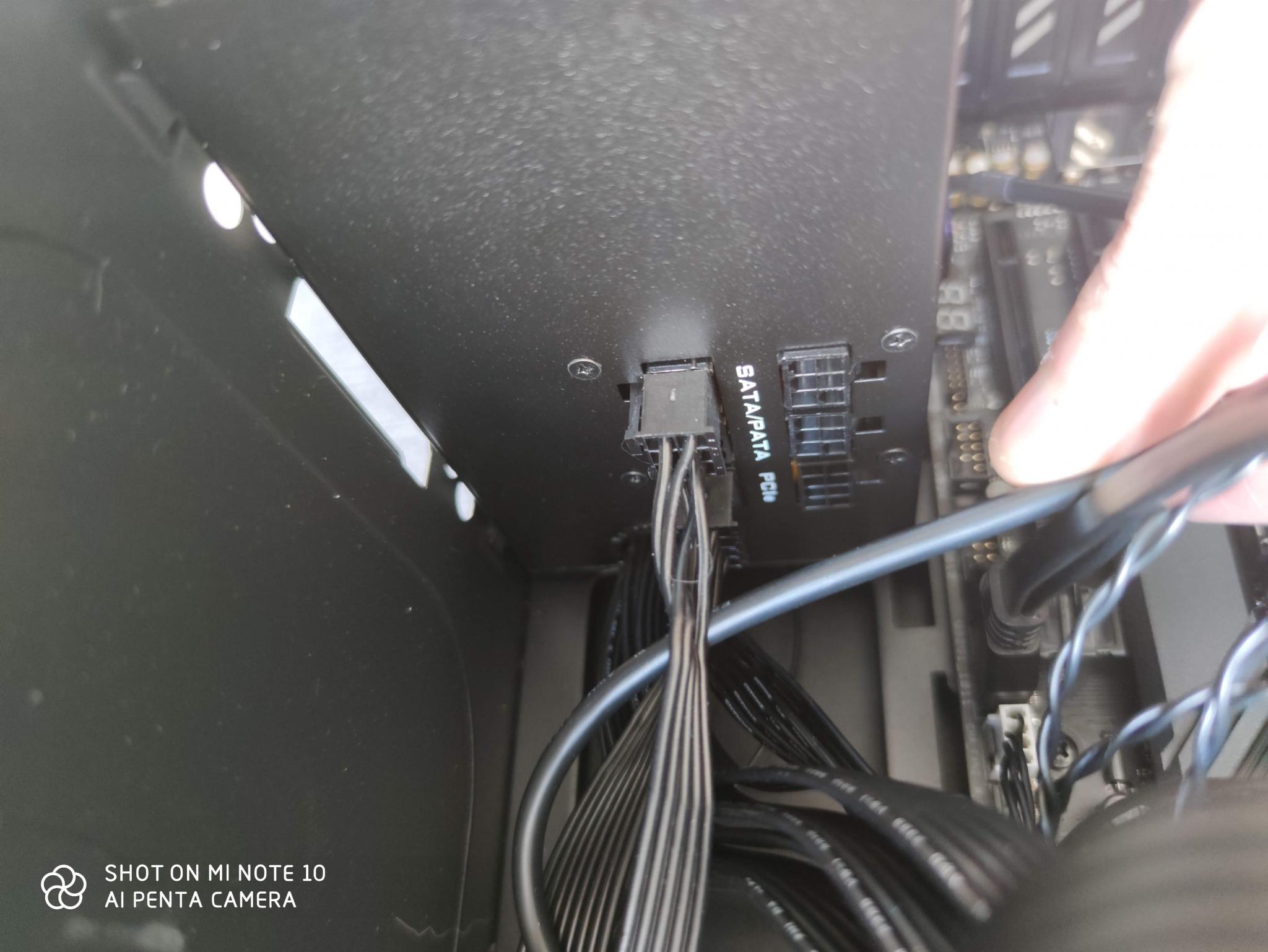

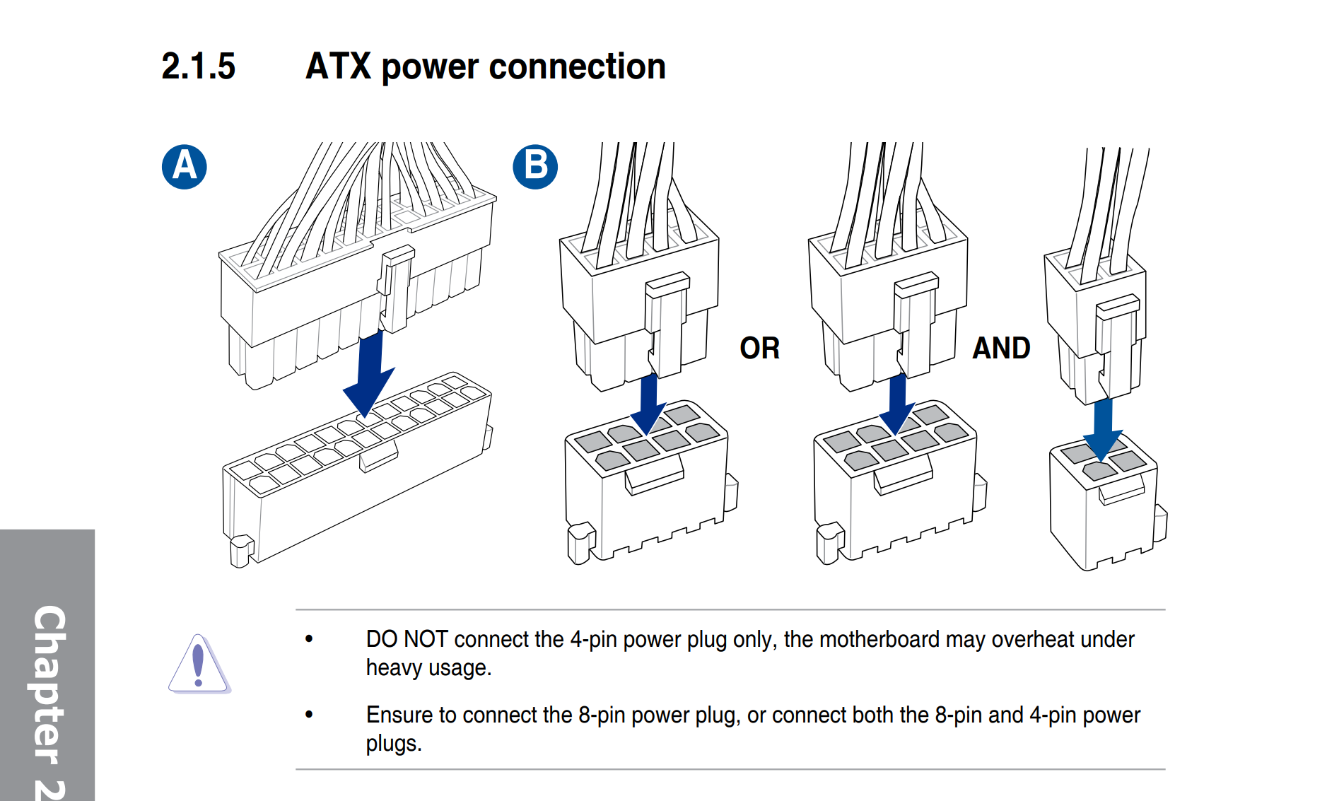

Postei foto da entrada da placa-mãe e da fonte, ele até fala que da para ligar so com um pino de 8, so que o computador eu ligo, ele desliga sozinho depois de alguns segundos.
Outra coisa que fiquei preocupado, é que o conector da fonte 8 pinos cpu, é um pouco diferente do 8 pinos da placa-mãe, o da placa-mãe tem 4 quadrados e o da fonte tem so 2.

Obrigado desde de ja pela ajuda.673579965_manualplacamae.thumb.png.48ead663eae7d078dae0043526f78b7f.png

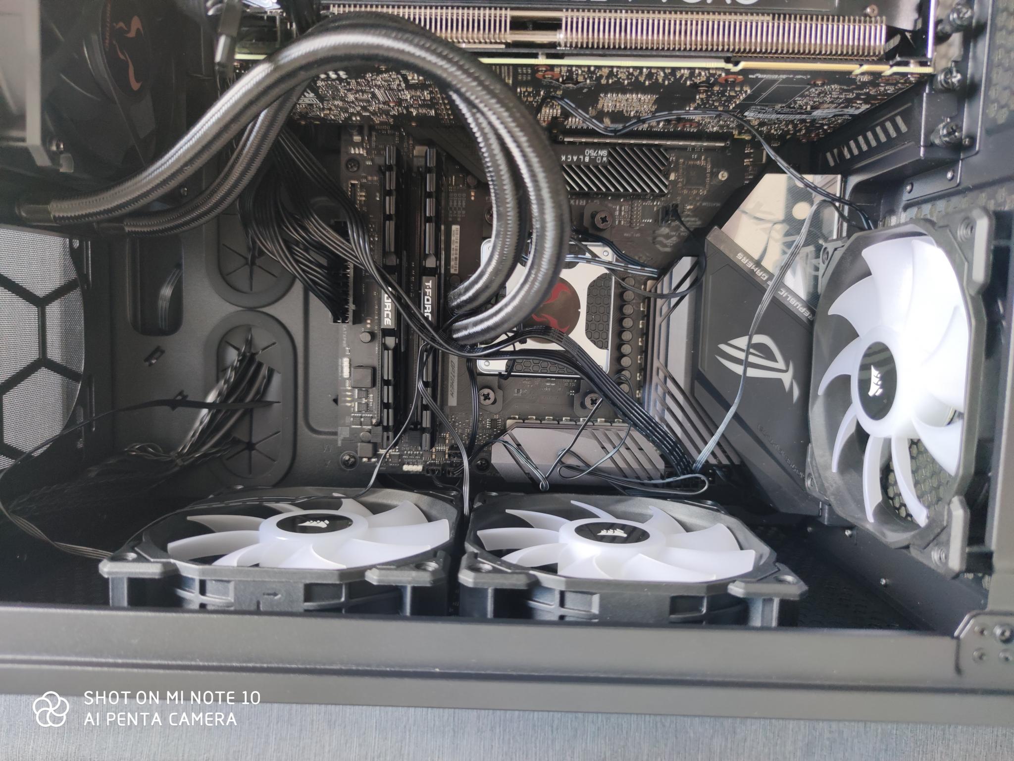

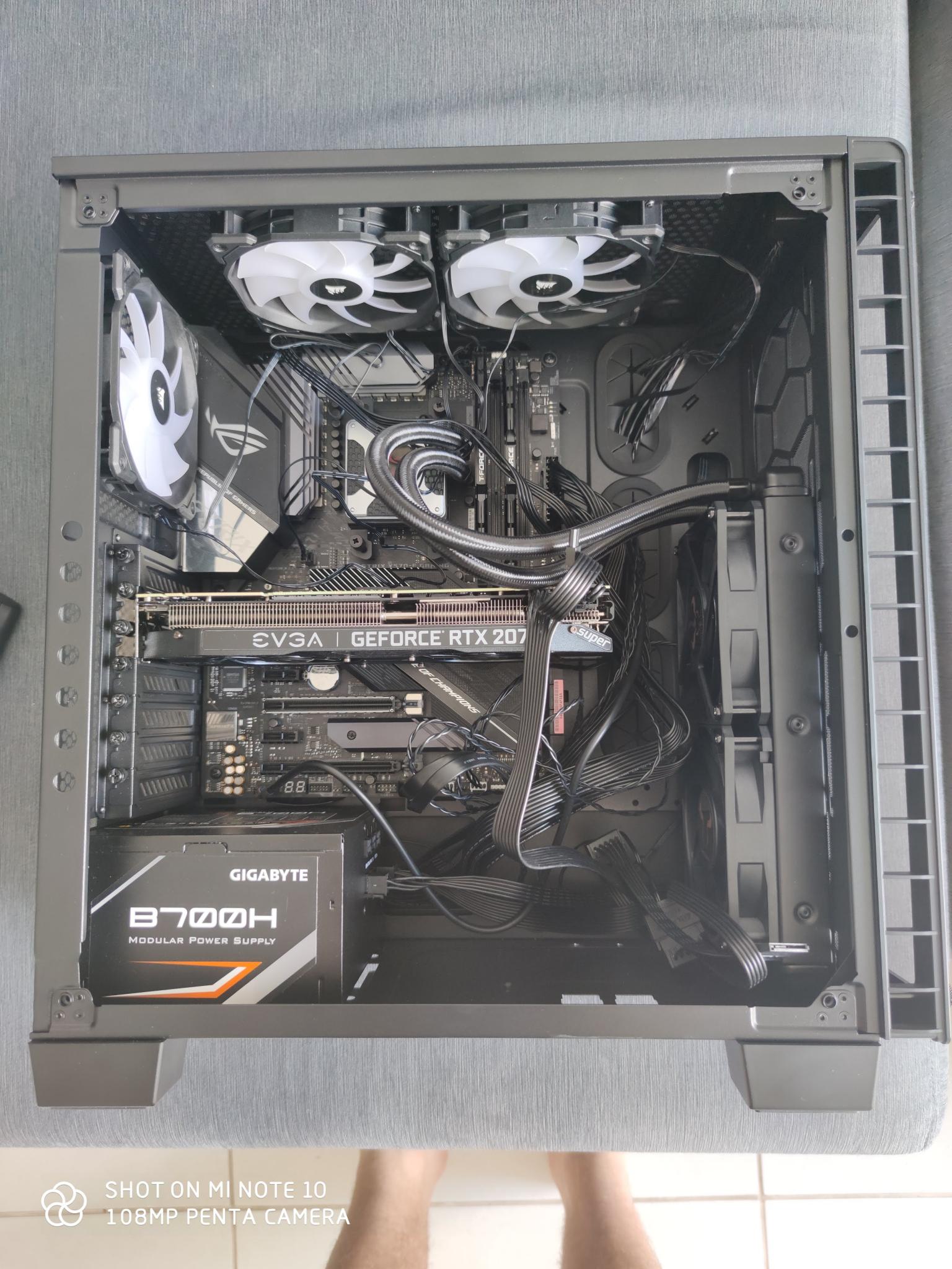

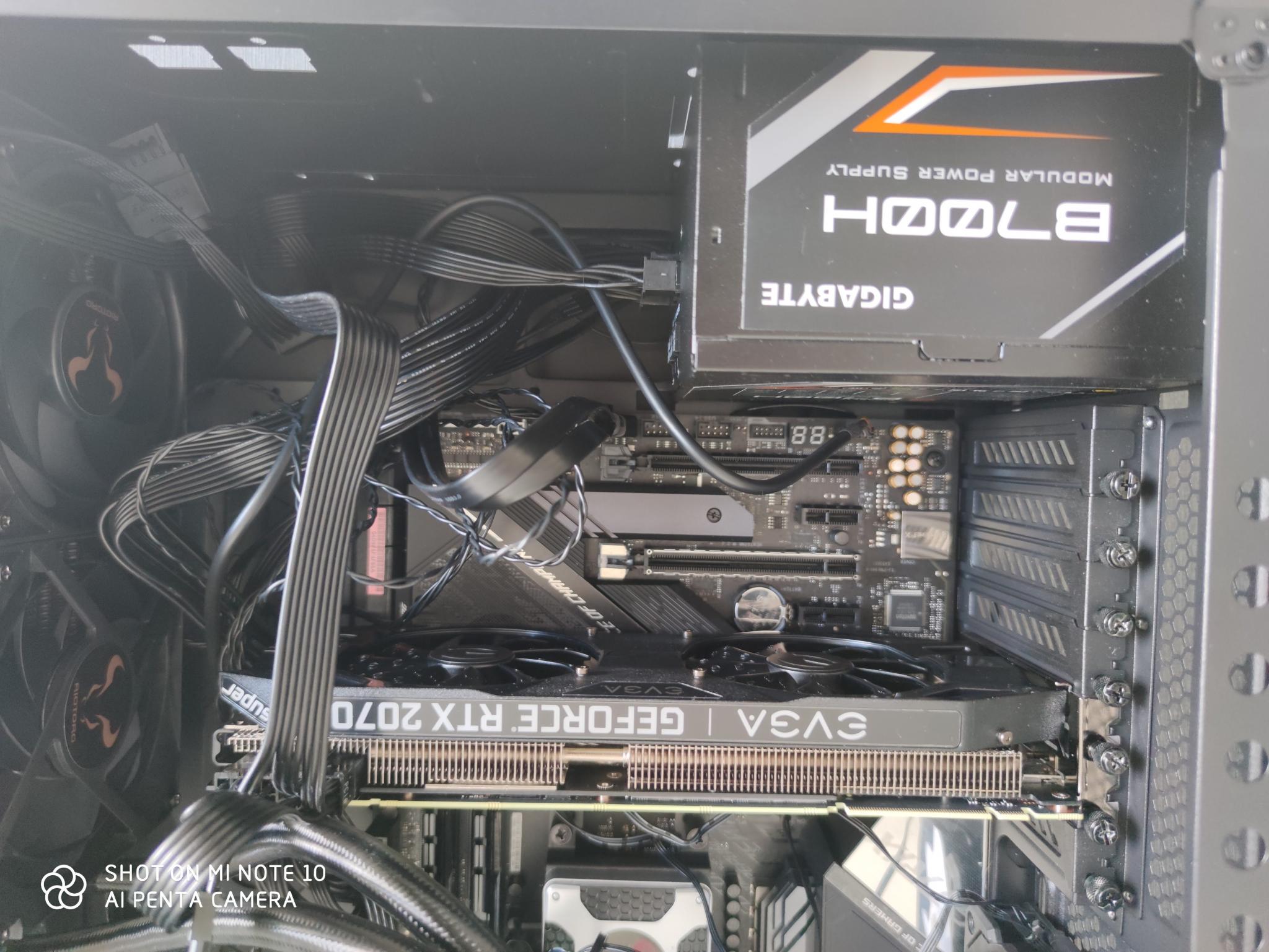

Coloquei umas fotos abaixo mas, acho que não da para ver muita coisa, como o gabinete é pequeno, não deu para usar o watercooler em cima, pois não cabia a memoria, dai tive que fazer uma adaptação.

Minha placa-mãe tem esses mesmos conectores de energia da CPU, e deveria funcionar somente com os 8 pinos ligados, os 4 pinos extras seriam usados somente em condições de overclock.
No meu caso até ligando somente o conector de 4 pinos liga a placa-mãe, mas vem um aviso na tela de POST que está ligado somente o conector de 4 pinos, recomendando ligar no mínimo o de 8 pinos para evitar sobreaquecimento do sistema. Como eu estava apenas testando (comprei fora do Brasil, e meu sobrinho, que estava me hospedando, tinha um computador com fonte de apenas 4 pinos para eu testar), tudo funcionou perfeitamente somente com o conector de 4 pinos da CPU. Até instalei um linux no nvme e iniciei a partir do nvme para testar, tudo isso sem ligar o conector de 8 pinos.
Então ligando somente o de 8, que é o que sua fonte possui, deveria funcionar.
