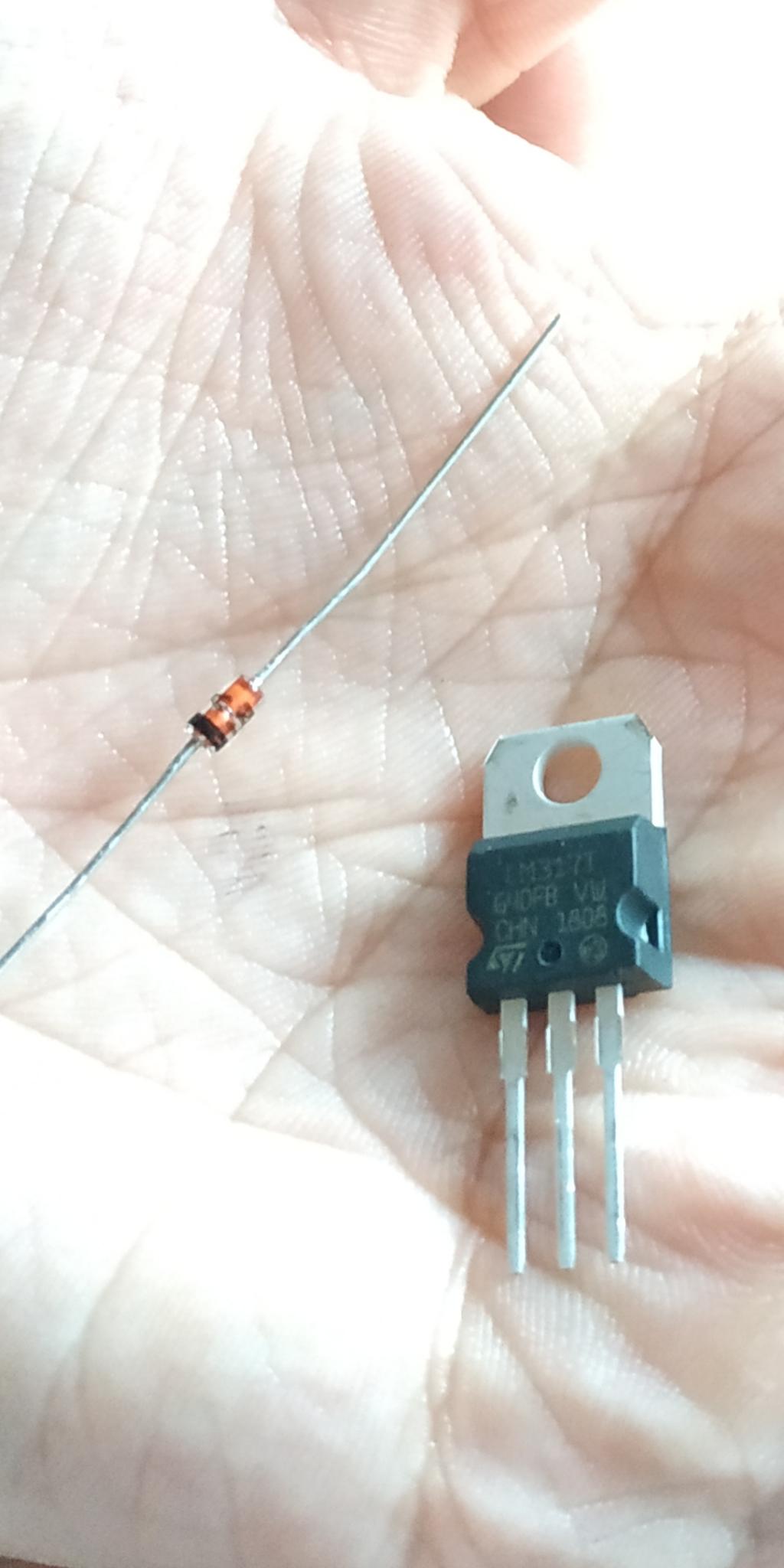

Pode me descrever por favor quais componentes ainda terei que comprar vou te mandar um foto do que já comprei pois na primeira informação não dizia que teria que comprar outros componentes.. Vou colocar o 330 no R2 e no R1 ? Me desculpe mas estou aprendendo e não tenho  o conhecimento que vocês tem. Me desculpe.
Comprei 1 LM317T e 2 zenner 1N4728A o zenner eu comprei pó minha conta sei que vocês não falaram nada sobre isso.
240R, tá lá no esquema.
Se não tiver esse, 220 ou 270 também serve.
Ali no esquema também tem um capacitor de 100nf e outro de 1uF.
Tem circuitos que a gente deixa sem, mas nesse caso vamos colocar, já que a instalação de automóvel é cheia de interferências.
Não mencionamos antes, mas apenas zener e resistor também da certo.
Só que se não fazer direito pode queimar o seu controle.
Já que comprou o LM317 vamos fazer com ele.

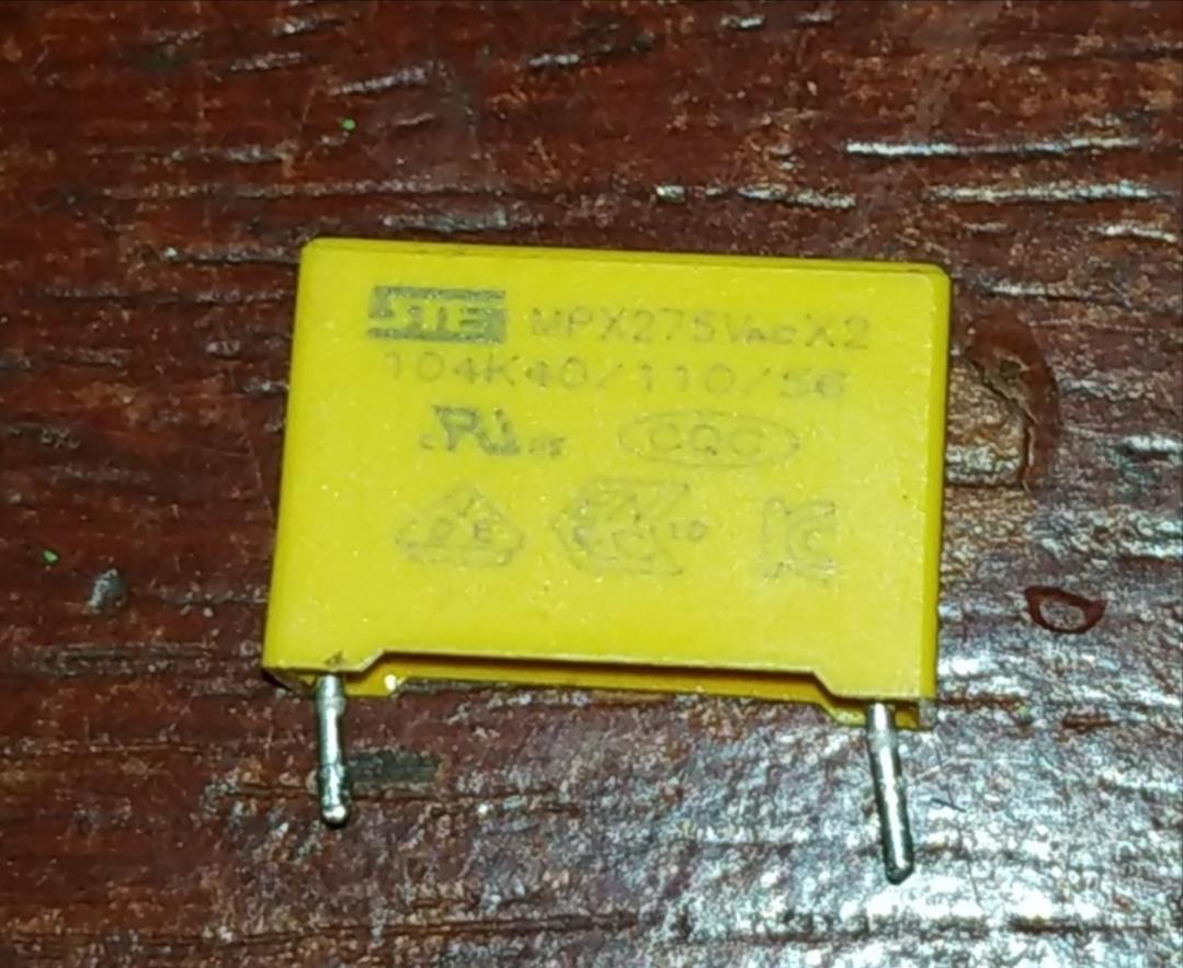

Entendi obrigado pelo retorno, amanhã mesmo irei comprar os componentes que estão faltando, mas olhando pela internet vi que o R330 e R240 tem algumas informações como 1/4W , 2w , 4w , 8w qual vou comprar ?
Outra duvida tenho alguns componentes em casa te tirei de algumas coisas antes de jogar fora vou te mandar um foto para saber se posso aproveitar alguma coisa.

Esse capacitor da foto de baixo serve ele é o C1 do esquema. Vai aprendendo, pois 0,1uF - 100nF e o número 104 que aparece ali é tudo a mesma coisa.
