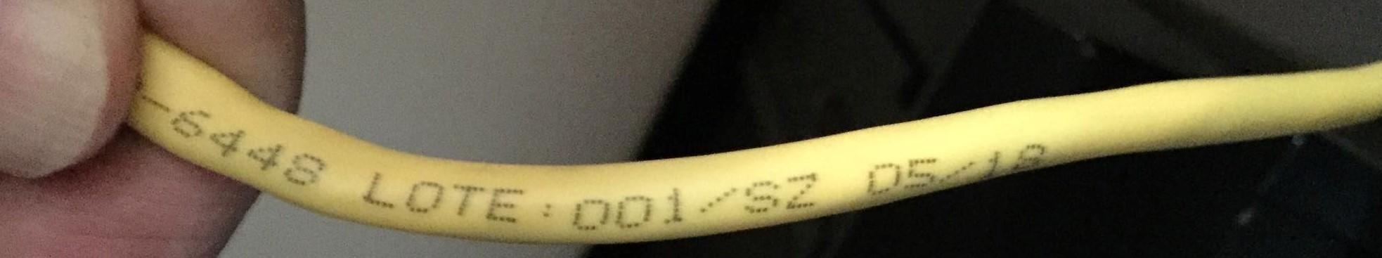

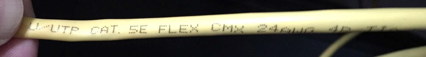

Ontem fui mexer no pc da minha mãe (q estava com a velocidade de 100mb no escritório) e o conectei no modem da tim direto,  depois que acabei de arrumar, por curiosidade fiz o teste de velocidade da COPEL e ele estava com a velocidade de 300mb, quando o coloquei no lugar (escritório) ele voltou a receber os 100mb. Por curiosidade fui ver o tipo de cabo que usava no meu quarto, e eles são do tipo CAT5e, o cabo q sai do modem para o outro roteador é aquele azul q vende em lojas de informática, mais fino q o CAT5e. Minha pergunta, pode ser esse cabo azul q está limitando a internet para os outros dois pcs? Ele é antigo, do tempo que eu tinha a Tim de 60mb.
Pretendo trocar esse cabo, para ver se os outros pcs vão ficar com a velocidade certa (300mb), a minha dúvida é, qual o melhor para rede doméstica, o CAT5 ou o CAT6?

Pode usar o cabo 5e. Para não se incomodar tem que usar cabos, tomadas e conectores de boa qualidade como Furukawa, Nexans. É melhor adquirir em lojas especializadas. Também o cabo não deve ser torcido e amassado durante a instalação.

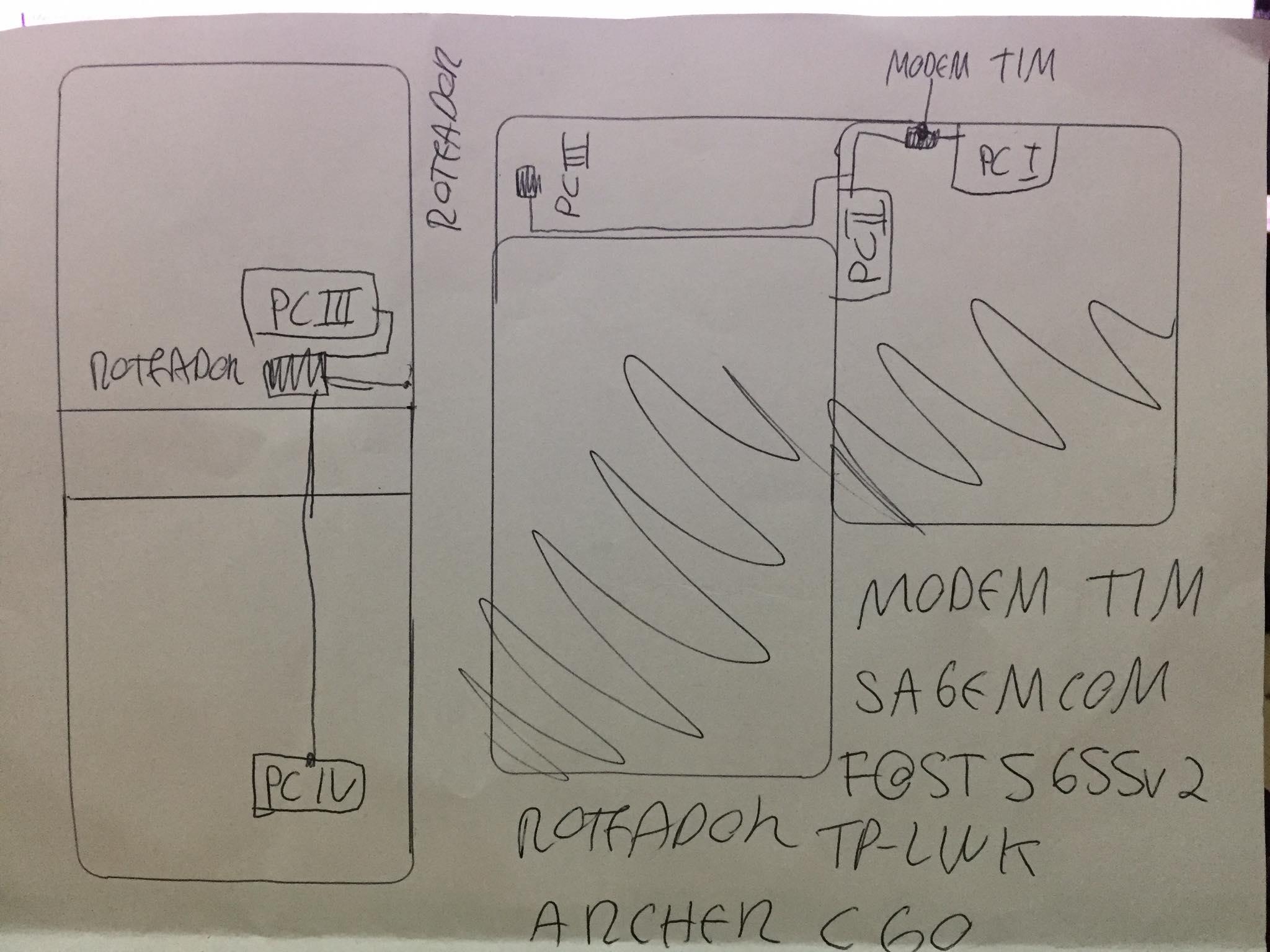

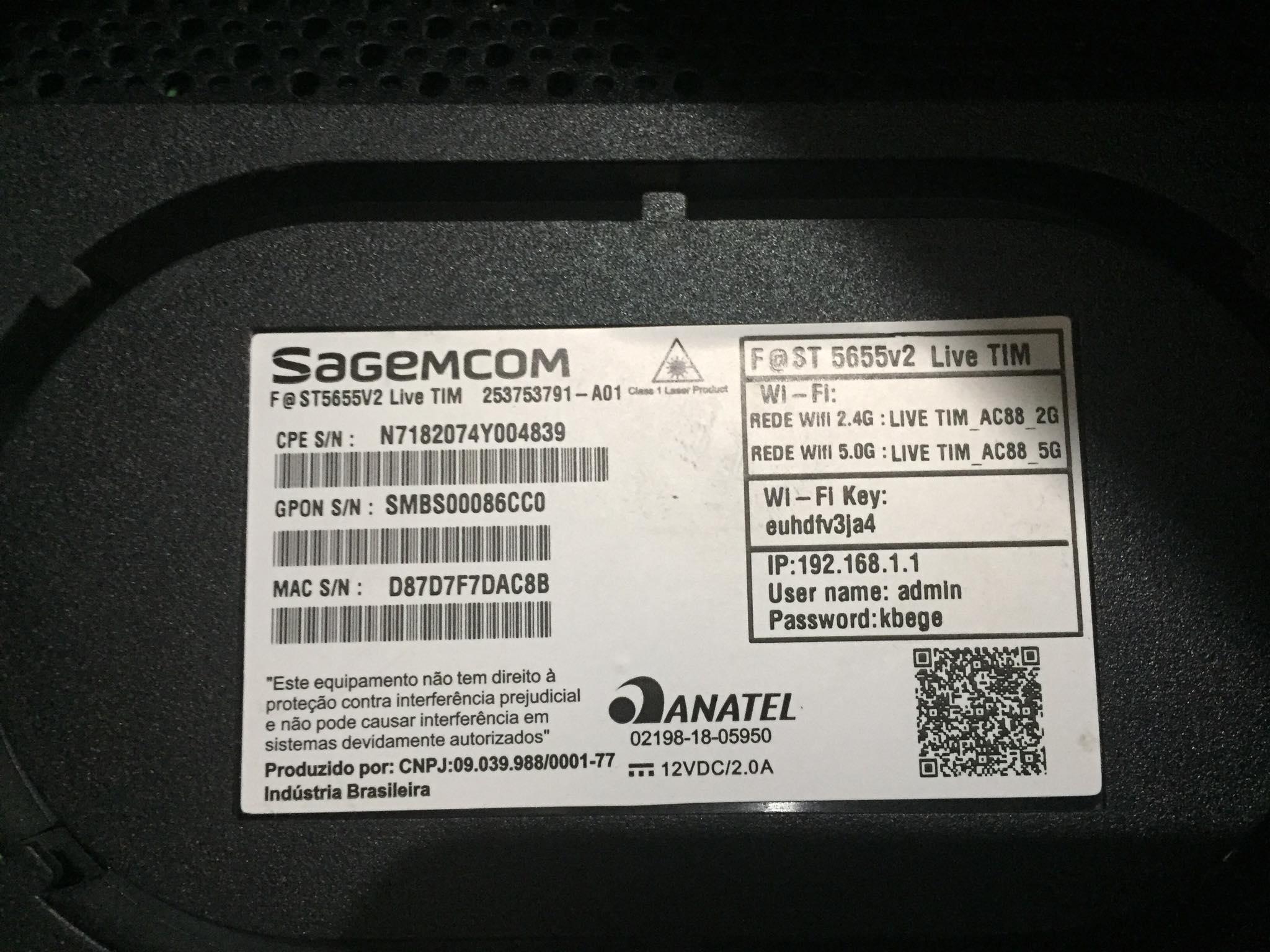

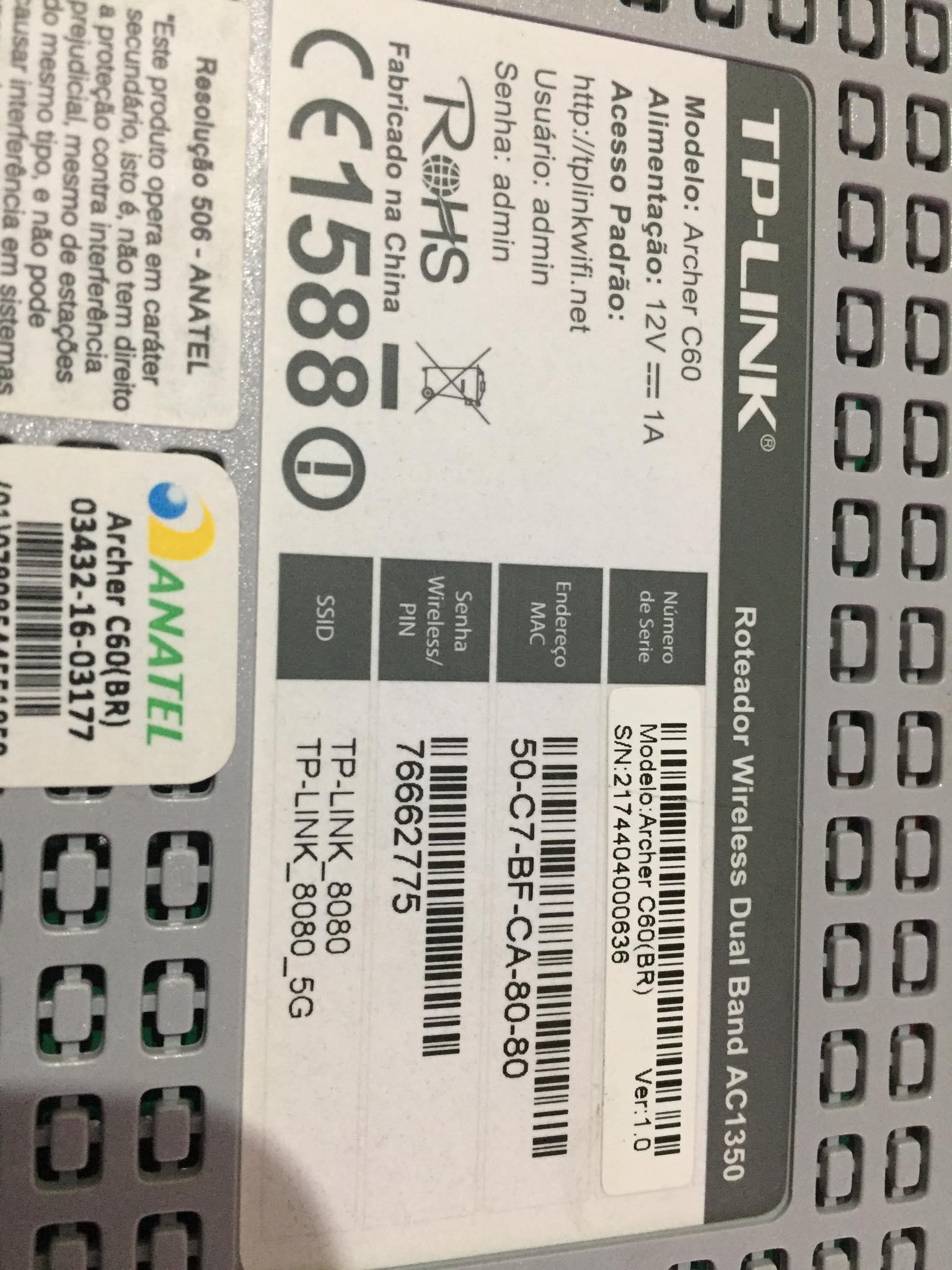

Seguem dados, casa de 2 andares.
1º foto, modem tim
2º roteador
3º mapa da rede doméstica e como os pcs estão ligados.

17 minutos atrás, Marcelotronic disse:
Olá pessoal tudo bem?
Pessoas mau intencionadas podem usar as informações das fotos?
Não tem como.
Teriam que estar conectadas na mesma rede.

Boa tarde, tenho uma dúvida quanto ao Acher C60.
Wireless:
- Velocidades Wireless: 450Mbps(2.4GHz); 867Mbps(5GHz)
- Interface: 4 Portas LAN 10/100Mbps 1 Porta WAN 10/100Mbps
Se a porta dele o máximo q recebe é 100mbps, porque na wireless a potência é maior?
Não era para ser até 100?
