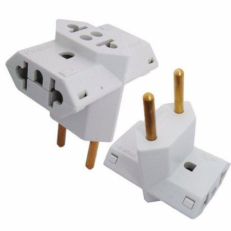

Olá pessoal. Queria saber se eu posso ligar a fonte do computador e o monitor em um "T" de tomada. Já que eu não tenho um filtro de linha e as tomadas no meu quarto são distantes. Queria saber se há algum perigo, tipo, que nem ligar a fonte em um estabilizador ou etc
melhor comprar um filtro de linha, ate da pra ligar com o "T" mas esses "Ts" tem contatos bem ruizinhos e que acabam ficando folgados e gerando mal contato, esse mal contato teria efeito quase tão danoso quanto os "tlecs" de um estabilizador e poderia ate desligar o PC no meio de algo importante.
Sem contar que o peso de tantos cabos pendurados ma tomada pode acabar alargando os contatos dela fazendo perder pressão e ficar frouxa
man o unico perigo é queimar a fonte caso haja alguma variação pessada de energia, pois ligar em um 'T'' é a mesma coisa que ligar direto na tomada.

@I9ty Esses adaptadores são um tema bem controverso... Primeiramente, a qualidade desses produtos, tanto em termos do plástico quanto dos contatos, costuma deixar muito a desejar... Não é incomum encontrar casos desses adaptadores provocando mal contato ou literalmente pegando fogo. Esse daí mesmo, dessa imagem que você enviou, não presta.
Outro ponto está relacionado à polarização. A rede elétrica aí é 127V? Se sim, esses adaptadores, com esse formato, inevitavelmente irão inverter a polarização para um ou dois dos aparelhos conectados... Sabe aqueles casos de tomar choque no gabinete do computador ou em um simples cabo HDMI na TV? Pois é... Péssima ideia. Veja aí:
Faça bem aos seus equipamentos e evite isso daí.

@I9ty Não recomendo.Esses T's como dito pelos colegas acima possuem contatos ruins,ainda mais esses de R$1,99. Coloque aí um filtro ou extensão mesmo que é melhor.
