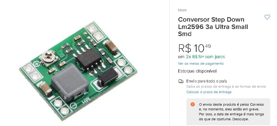

Pode tentar isso  ( imagem abaixo ) :
de um lado vai entrar os 12V do plug acendedor de cigarros do carro, e do outro lado vai sair o valor milimétrico que voce desejar , depois de ajustado o potenciômetro .

Boa, meninos. vou comprar e testar. Valeu, @Tito FisherAgora, a saída não são 12V e sim 5 por causa do carregador de isqueiro. Mas com esse conversor consigo até eliminar esse carregador, baixando de 12 para os 3.8 que preciso. @Isadora Ferrazsou leigo em eletrônica, e esse capacitorzão vai simular a bateria do celular, certo? mas qual seria a vantagem de ter isso? que capacitor seria?

Se tivesse falado antes que era 12v.... De 12 pra 3.8 a ideia do @Tito Fisher arrasa.
@Isadora Ferraz ,
Comprei um lote desses 'coisinhos' com o LM2596 e tenho poupado um tempo enorme na bancada de passatempos.
Naquele post do  rapaz ( @Marx Oliva ) que queria  aproveitar o microfone de lapela  também pode ser aplicado para obter a tensão da bateria 1.5V .
3 horas atrás, Becokr disse:
Sim, pode fazer o bypass interno no plug que baixa para 5V ou então já comprar um plug com saída direta 12/24V , é barato também veja :
