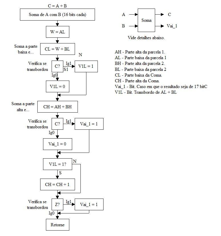

Entendi que você quer saber como numa operação com variáveis de 8 bits (bytes) consegue-se fazer cálculos que forneçam valores maiores que esses 8 bits.
Fiz um fluxograma, já tem tempo, de uma soma de duas variáveis de 16 bits cada. Cada variável de 16 bits ocupa dois bytes.
Segue o fluxograma em pseudo-código. É um primeiro passo para se entender como as operações de 8 bits funcionam.
A qualidade da imagem aparece baixa. Clique na imagem que vai melhorar, apesar de eu ter criado a imagem com melhor qualidade.
MOR_AL
