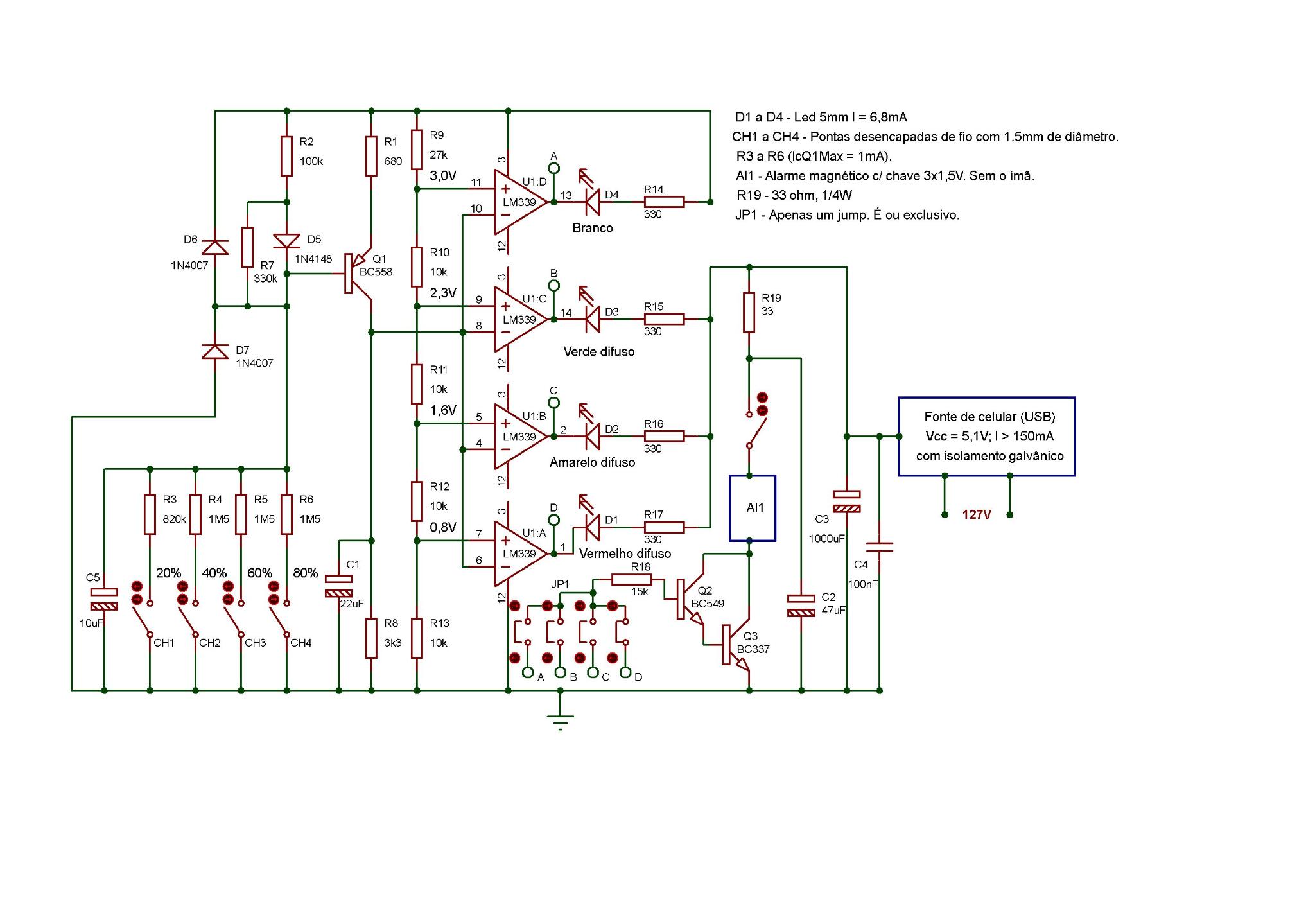

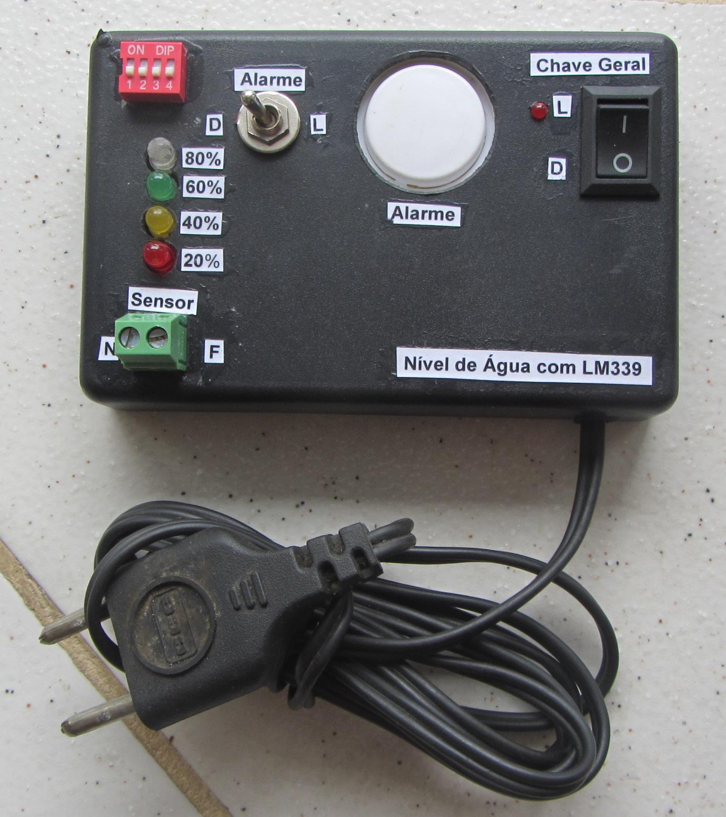

Fiz esse daqui e está funcionando já há alguns anos, mas eu só ligo para observar o nível d'água e desligo.
Quando estava com problemas com a água eu deixava ligado durante o dia.
Para encontrar os valores dos resistores R3, R4, R5 e R6.
1 - Ajuste de R3. Submergir a chave CH1 e ajustar o potenciômetro até que o led Vm acenda. Medir o valor (R1). Depois continuar a reduzir o valor do potenciômetro até acender o led Am. Medir o valor (R2).
O valor de R3 = (R1 + R2) / 2.
2 - Seguir a mesma lógica para os outros três níveis.
Tem a chave que liga o alarme Al1 e tem a micro switch que seta com qual nível o alarme toca.
A grande vantagem deste esquema é que só precisa de dois fios entre a caixa (no telhado) e o circuito (na cozinha).
Fiz também com LM3914, mas fica muito crítico devido a variação da resistividade da água depender dos elementos dissolvidos. Leituras erradas!!!

Coloque o emissor do transistor direto no gnd.
Coloque o led entre o coletor e a alimentação. com um resistor série para limitar a corrente. Como vai usar baixa tensão qualquer transistor com ganho/hfe > 100 serve. É aplicação simples, não esquente a xota com equivalências. Use o que tiver na sucata com ganho > 100.

Mas calcule a corrente nos contatos ... R3 = 820k, R4 = R5 = R6 = 1M5. Vresistores = ~ 3,8Vcc
Agora tire a média: (7 dias) T = 7 * 24 * 60 * 60 = 604800s; Ton = 2 vezes por semana * 20s por vez. Ton = 40s.
Delta = 40 / 604800 = 1 / 15120
Paralelo de R3, R4, R5 e R6 (caixa sempre cheia, que é o pior caso)= 310k
IResistores = 3,8V / 310000 = 12,3uA
A corrente média valerá IResistores * Delta = 12,3uA * 1/15120 = 0,8nA.

No meu projeto do nível d'água na caixa, Cheguei a fazer (ou cogitar a fazer) 6 deles. Vide figura.
O com PIC tinha um Tx e Rx UHF, mas também tinha duas lajes e algumas paredes. Além de precisar de energia elétrica no telhado, o local é muito úmido e muito quente, nada que os circuitos gostem. Meus óculos (novos) embaçam logo que entro lá.
Com o projeto mostrado precisa apenas de 2 fios entre o telhado e a cozinha, onde se encontra o aparelho.
MOR_AL
