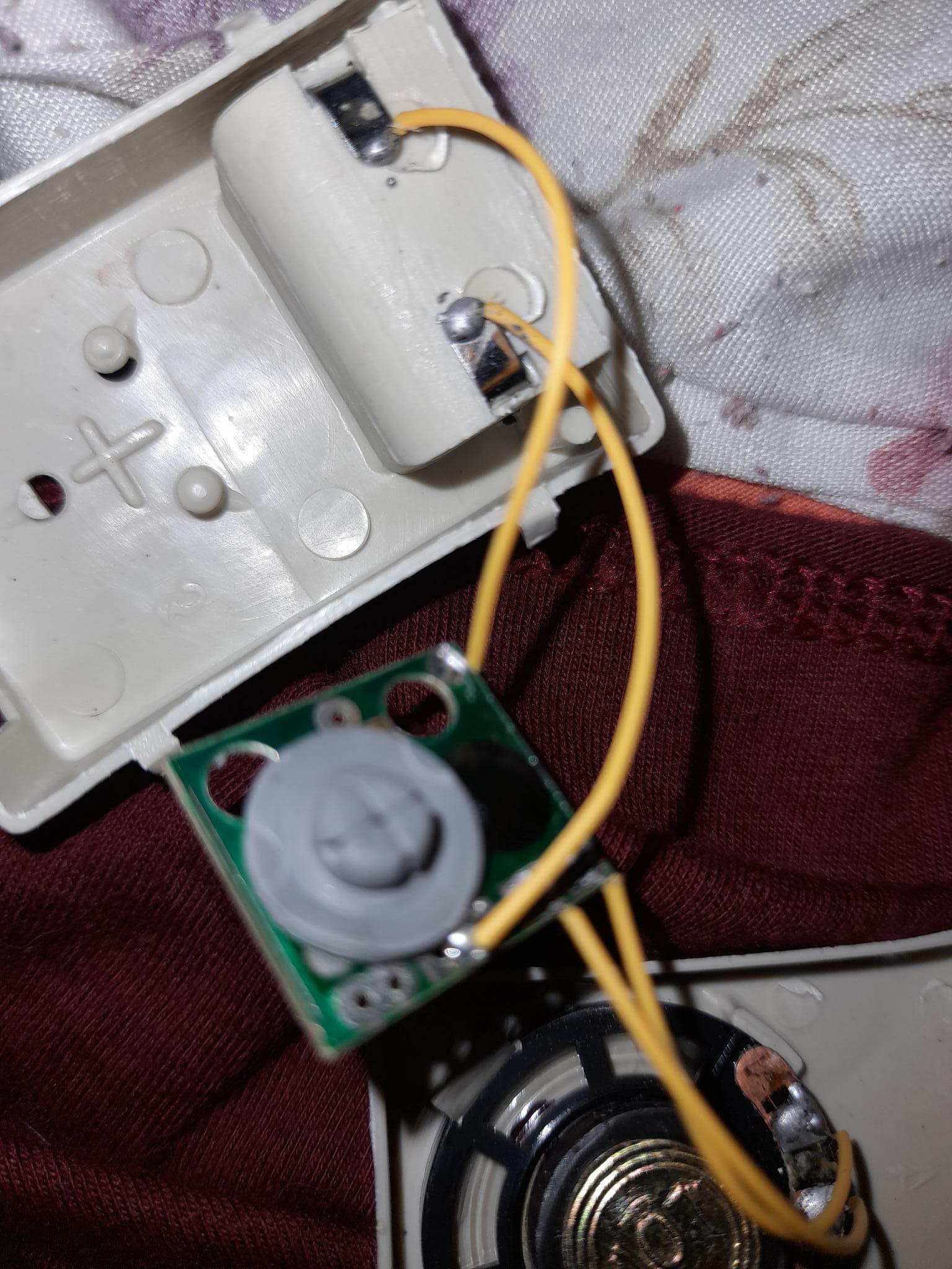

Foque melhor a placa para que possamos ver os componentes. Fotos dos 2 lados.
Mas devido a simplicidade, não creio que seja tão fácil. Deve ter algum chip c/ o som gravado. você teria que regravar o mesmo. Ou substituir por outro c/ outro som gravado (de repente ele não tem opção de regravação)

Tem opção com chip de memória integrado: [link]
JR6001
Upload por USB 2.0
Formatos MP3 ou WAV
Amplificador 3W
Outra opção: JQ8400
Esse tem versões para uso de cartão SD ou com memória onboard de 4 MB.
Existe biblioteca no Github para interfacear com o módulo por comunicação serial.
Também: JQ6500
Versões 16 Mbits e 32 Mbits.
JQ8900
