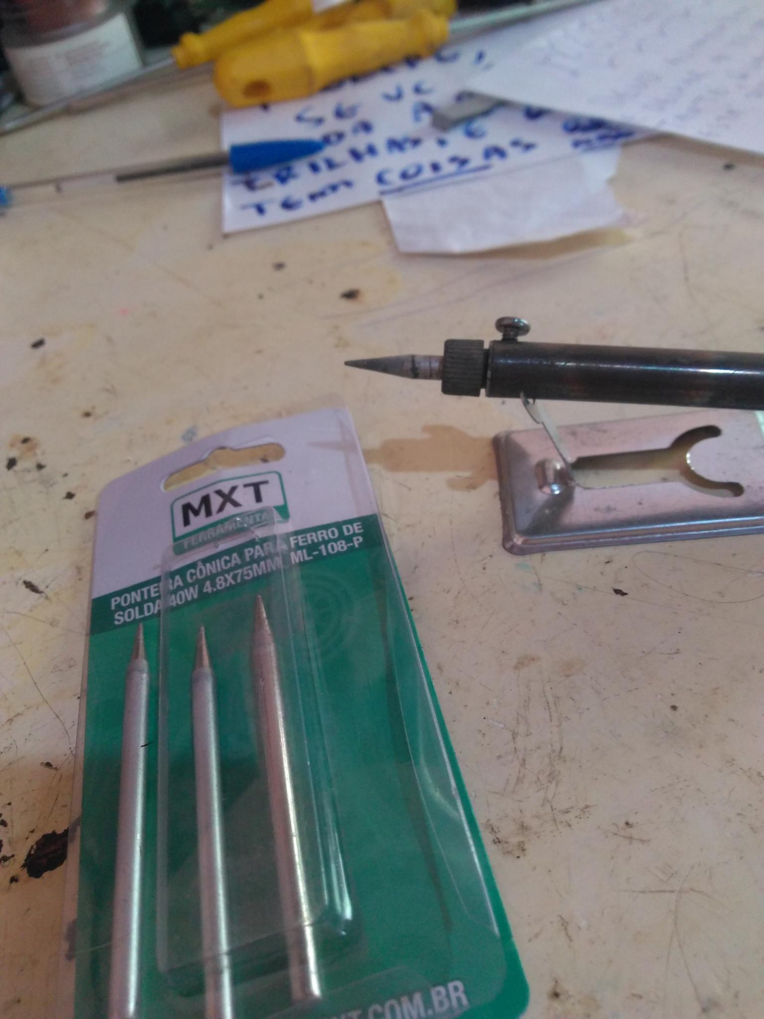

Olá. Adquiri nova ponta de ferro MXT, são da ponta Cônica e, após eu me descuidar em limpar com a esponja seca, ela não adere mais ao Estanho. Já fiz os procedimentos que vi na Internet: passar fluxo e limpar com a esponja úmida, mas mesmo assim não resolveu. O que fazer.
Estou enviando a foto.
Olá, tem duas opções, não sei se voce passou o bombril da buchinha e removeu a película que faz a aderência com o estanho  (dai ferrou) ou se tem impurezas da buchinha na ponteira, daí pode passar limpa contato para eliminar essas impurezas
A ponta do ferro deixa de "molhar" com a solda de estanho/chumbo e fluxo interno, quando:
1 - Se opera com temperatura mais elevada do que o comum por algumas boas horas. Usando o ferro com um dimer comum, ajuste o potenciômetro para começar a derreter a solda, na medida que você testa com a solda.
2 - Se usa a ponta do ferro para derreter plástico. Neste caso, lixe com bombril até que a mancha (escura) do plástico saia. Não force muito para não retirar a fina camada de um metal que normalmente cobre a ponta.
Como estanhar a ponta do seu ferro:
1 - COM PONTA DO FERRO NA TEMPERATURA AMBIENTE. Limpe a ponta do ferro com esponja de banho até ela ficar limpa, use bombril apenas em casos especiais, porque se usar muito, a camada do metal, que recobre a ponta do ferro, acaba saindo.
2 - Ligue o ferro já com o dimer na posição obtida no primeiro item 1. Vá testando o derretimento da solda com a ponta. Vai chegar um momento em que a solda derrete e "molha" a ponta do ferro. Neste instante, passe a ponta do ferro na esponja (daquelas para banho). Nunca use espuma, daquelas que se usa em colchões. Nunca encoste a ponta do ferro quente com plástico.
Só não sei se o material da esponja de banho é substancialmente diferente de um plástico. Nunca testei. Talvez você tenha que manter a esponja úmida como no caso da sugestão/comentário abaixo
Não quiseste adquirir esponja vegetal para ferro de solda junto com seu kit de ponteiras? Ela deve ser mantida úmida.

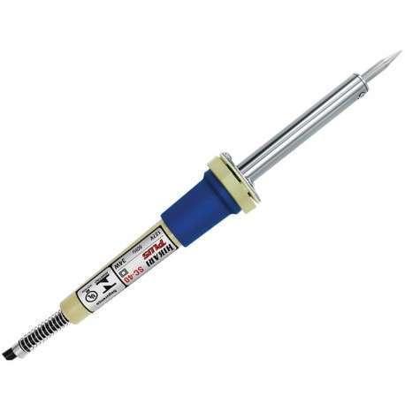

Gostei da ideia do @MOR porque meu soldador toda hora fica com a ponta azulada. Chama 40 mas é de 34w:
e aí eu fico no liga-desliga porque muito quente é aquilo que você falou, MOR: muito quente, a solda não gruda na ponta, fica como gota de água numa frigideira muito quente, flutuando...
Os meus ferros desse borracha azul não esquenta tanto assim.
Fica muito tempo ligado e nunca vi a ponta azular. Fica somente escura quando o fluxo seca, aí passo o dedo rapidinho por cima e volta a ficar prata.
Só vejo a ponta azul quando uso o ferro de borracha verde que é maior e mais potente:
images?q=tbn:ANd9GcSg_RtcUA1P1TfIEiHUGpD
15 minutos atrás, Blumer Celta disse:
Desculpe a minha ignorância, mas o que significa a "borracha verde"?, eles são definidos em wats, pela cor da borracha?
Somente nessa marca (hikari) a potência é definida pela cor da borracha.
Amarelo 25W
Azul 34W
Vermelho 42W
e o verde de 50W.
Os valores de potência parecem pouco, mas aquecem bem. Com esse de 50W já soldei fio grosso (4,6,10 e 16mm²) no padrão de entrada aqui em casa.

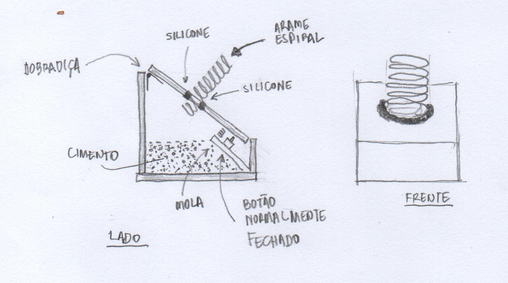

Vou tentar fazer as duas caixinhas de MDF. A que tem um fio que vai na tomada, um pot, um led e um botão, que explico mais adiante, é quadrada, normal. Nela tô pensando em botar um jack RCA, para ligar no interruptor do suporte.
Para a de descanso do ferro, fiz uma espiral com um arame de cabide enrolando o arame num cabo de vassoura e deu um diâmetro bom. Vou tentar fixar essa espiral num furo do MDF com silicone para junta de motor, que diz que aguenta até uns 300°C. Esse silicone, Renato, quando cura não é bom transmissor de calor, acho que vai dar para fixar no MDF sem queimá-lo. E para firmar a espiral na caixa, a espiral fica mais apertada no furo.
Do projeto que você mandou, achei utilíssima a ideia de uma dobradiça. Imagina uma caixa cuja tampa, em vez de abrir para fora, abre empurrando a tampa prá dentro, assim:
O fundo dela está cheio de cimento. Tenho uma mola, aqui, mas não testei se vai servir. Se não servir, vamos ver o que dá prá fazer com grampo de prender roupa no varal... Precisa ver o peso do ferro. Quanto mais vertical ele ficar, menos pressão sobre a mola ele fará.... Acho que vai tendo que adaptar na medida em que for fazendo.
