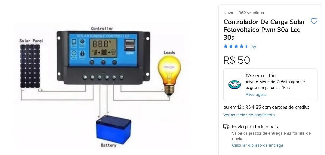

Vejam a imagem abaixo, um controlador solar faz toda a 'mágica' necessária que o nosso amigo @Andreas Karl mencionou .
-carrega a bateria e mantém em flutuação
-Mantem a saida constante para a carga, no caso os 12 Volts
-proteção contra curto-circuito;
-Proteção de Descarga da baeria em 10.8V
No lugar do painel solar eu coloquei uma fonte de 24V por 30 Amperes
A bateria é uma estacionária de 115Ah ( DF 2000 )
A carga  é alimentada diretamente pela fonte  através de  um bypass automatico que o controlador faz quando está recebendo energia da fonte, e no caso de queda da rede comuta para a bateria que no para o seu consumo de 10A suportaria umas 8 horas tranquilamente .

Ola Pessoal .
14 horas atrás, relipe disse:
Passando à dica do Tito, com esse controlador consigo manter as luzes apagadas, acendendo somente na falta de energia? Pois pelo que vi, ele parece ter essa capacidade, mas não é exatamente assim que é usado né. Pelo que entendi, funciona semelhante a um nobreak, que mantém a "luz" ligada todo o tempo. Como eu disse, no meu caso só é pra ligar quando faltar energia, ou ter um botão que eu possa ligar mesmo tendo energia.
Esse controlador é bem dinâmico, voce pode usar para manter as lâmpadas ligadas  24H ou  acionar elas apenas quando faltar energia  do painel/fonte , ou pelo periodo de quantas horas quiser a partir da falta de energia .
Veja :
1 - O painel solar opera como uma fotocélula que avisa o controlador que já escureceu e então acende a lampada, daí no seu caso a falta de energia fornecida pela fonte vai fazer o mesmo efeito, acionar a sua lampada.
2- Independente disso ele tem um botão nele mesmo para acionar a lampada a hora que voce desejar , esteja ou não recebendo alimentação da fonte .
3- Claro que para funcionar dessa forma só precisa que voce configure o sujeito para ele saber o que voce deseja.

R$ 91,26  36%de desconto | Controlador solar 12v/24v 60a 50a 40a 30a 20a 10a regulador solar pwm carregador de bateria display lcd dupla usb 5v saída
Esse seria o controlador? 40a pra uma bateria de 40A? Uns fonte de 2A acho que estaria de bom tamanho né?
Ola .
Em 18/01/2023 às 03:06, relipe disse:
Sim, é esse o controlador.
Não !   Uma bateria normalmente se sente mais confortável sendo carregada com até 10% da sua capacidade nominal ( no caso 4 a 5 Amperes ) ,  então um controlador que forneça 10A  é suficiente para uma bateria de 40Ah.  Isso considerando  que a fonte  consiga fornecer tal corrente  para o controlador.
Não !  uma fonte de 2A vai ser obrigada a trabalhar no limite máximo e vai fritar talvez até no primeiro uso com essa implementação,
Recomendo uma fonte 24V por 10A  e um limitador de 5A  entre ela e o controlador de carga .
Creio que houve algumas distrações no descrito acima.
1) O limite de 10% da capacidade para a corrente de carga se aplica as baterias estacionárias. Se a automotiva tivesse tal limitação as baterias dos carros nunca que suportariam 5 anos. A recarga vai direto do alternador para a bateria sem qualquer tipo de controle.
2) O controlador de PWM acima é para fazer extração de energia de placa solar, todo o desempenho dele é construido nesse sentido, não se aplica ao propósito.
Falemos de coisas mais simples que darão resultado. As fontes de potência costumam ter um, potenciômetro de ajuste de tensão. Regule para 13,4V, é uma excelente tensão de flutuação que faz boa recarga sem provocar perdas da água por hidrólise. Como não são caras, pense numa fonte de 12V x 5A ou mais. Coloque entre a fonte e a bateria um resistor de fio de 0,22R x 20W ou 0,18R x 20W (melhor) caso use fonte de 10A para limitar a corrente de recarga caso a bateria se descarregue demais.
Note que no canto inferior direito tem um pot de ajuste. Acabo de ver ofertas de 12Vx5A a 26$ e a de 10A por 32, apenas 6 reais a mais. Isso resolve a questão da recarga da bateria.
Para detectar a queda de tensão de rede e acionar automaticamente a emergência um recarregador de celular de 5V que deve ter jogado por aí + um relé de 5V.
Ligue o modulo na fonte de 5V e faça com que o contato NC (normal closed = fechado) ligue a carga. Sempre que a energia cair o relé desarma e o milagre da luz se fará.  O módulo custa 10$.
Essa é a base do projeto, mas pode ser refinado. Note que não há controle de descarga da bateria. Se descarregar demais pode estragar.

Ola, Sr @Sérgio Lembo
1 hora atrás, Sérgio Lembo disse:
Eu concordo, não atentei para o fato de que o requerente pretende usar uma bateria automotiva, embora o tipo de aplicação requeira uma estacionária , e o Sr @Andreas Karl comentou acima algumas desvantagens da automotiva, assim  minha implementação já atenderia a ambos os tipos caso o usuário futuramente troque para uma estacionaria .
Não se trata de um dispositivo exclusivo para painel solar, ele é um controlador de carga com todos os requisitos necessários para a vida saudável da bateria, e cujo ÚNICO diferencial é conseguir trabalhar com entrada variável de tensão/corrente, uma vez que diferente de uma fonte chaveada o painel tem uma variação brutal na geração de energia.
Conforme comentei anos atrás, eu uso baterias estacionárias  e já havia perdido várias delas usando carregadores auto-entitulados 'inteligentes" até que comecei a usar esse dispositivo e posso assegurar que a eficiência / eficácia são reais.
