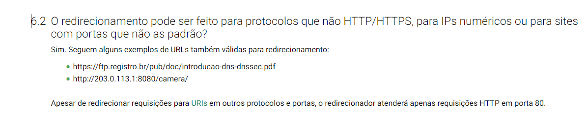

1 hora atrás, arfneto disse:
Você tem razão. Seu IP fixo ainda não está disponível. Ele é um endereço fixo associado ao seu contrato e dentro do uiniverso de endereços IPv4 fixos que seu operador tem pra negociar. Deve estar no contrato. Você pode registrar esse endereço no registro.br por exemplo, e enquanto for válido seu contrato deve ser válido e único esse seu (exclusivo) endereço.
O registro.br não aloca IPs individuais para usuários, só blocos de IPs (ex: 1024 IPs) para os operadores alocarem para seus clientes.
@Rubens Kuhl ? Não entendi.
Registro.br é onde você associa seu endereço fixo a um dominio se quiser. É a atribuição desse orgão. Claro que isso é mascarado pelas centenas de serviços de hosting que fazem essa intermediação...
De Registro.br
@Rubens Kuhlimage.thumb.png.738ae5061fd79c09f5455c6380a5bf2d.pngRegistro.br registra domínios e não IP
@Victor D. Villar Olá amigo, se você acessar o site omeuip.com e ver o ip que estas recebendo no pppoe forem iguais, você está recebendo um ip público, que não está sendo sendo tratado por regras de cgnat, pois no router é feito uma PBR (roteamento com base de politicas) e exclui os ip's públicos do mesmo tráfego de cgnat, o seu problema em não identificar portas abertas já seria outra situação. Recomendo você revisar a configuração no router em relação a firewall, dmz e redirecionamento.
att;

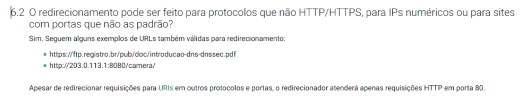

11 horas atrás, arfneto disse:
De Registro.br
Os serviços de alocação de IPs do Registro.br podem ser verificados em:
https://registro.br/tecnologia/numeracao/introducao/
