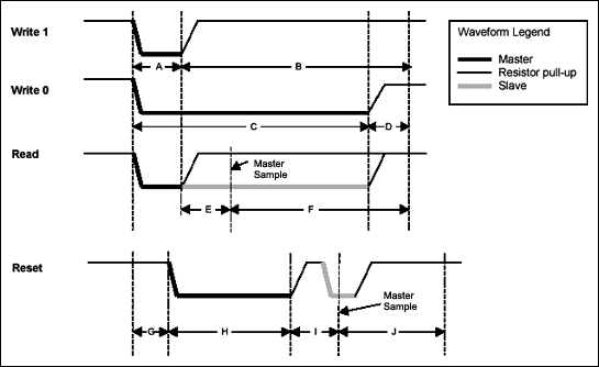

O protocolo 1 wire é o exemplo mais típico separador de águas da "ralé" (agora sim entre aspas) e a nobreza (subentendido). O que a ral... ops.. os programadores de baixo nível (melhorou?.. nem tanto.. 😁) precisa fazer e entender é apenas saber escrever e ler 1 bit no dispositivo ('escreveu não leu'... é analfabeto 🤪) Olha isso que fofo:
https://www.analog.com/en/technical-articles/1wire-communication-through-software.html
O pulo do gato são apenas as temporizações. Pra você acompanhar a subida de classe, veja as funções e acompanhe a rotina de leitura de:
  • um bit OWReadBit(void) ; olha ela aí!
  • um byte OWReadByte(void);
  • um pacote de bytes for (i = 0; i < 20; i++) mac[i] = OWReadByte();
  • e um int mac_crc16 = OWReadByte(); mac_crc16 |= (OWReadByte() << 8 );
Se prestar atenção vai ver que as debaixo clamam pela de cima.
A qualquer momento, se achar que devo e/ou se comprar um ci deste, publico uma tradução tradicionalmente minimalista pro mundo dos mc's..

Faça dos 2 jeitos. Crie sua lib (de fato funções) pra manipular o ds. É tri simples
522fig01.gif?imgver=1
quase dá pra digitar aqui... (comecei pra to com preguiça agora). Dica de novo: vai ter que focar apenas nos registros atmega328... algo como
void delay(unsigned char dl)
while (dl--);
writebit(unsigned char bt)
DDR0=1;
PB0=0;
if (bt)
  delay(A);
  PB0=1;
else
  delay(C);
  PB0=1;
  delay(D);
Compile, faça funcionar, fique trifeliz e guarde.
Depois use a lib pronta sem mexer em nada e confira a teoria de Serjão. Pode ser sim que mesmo que gratuito o compilador otimize o código pra todos o mc's arduínos os quais ele foi designado. Apesar que há sabedoria nas palavras de Xandão
P.ex. a tal digitalwrite(8,1) era pra ser o mesmo assembly de PB0=1; De fato não sei se o compilador gera o mesmo assembly pra ambos. A vantagem é que a digitalwrite() serve pra virtualmente todos os mc's da plataforma arduína. Já escrever direto no registro cada 1 tem seu jeito. Qualquer dia eu vejo.. quero saber como o esp32 escreve 1 bit no port p.ex... você (ou você) sabe?
