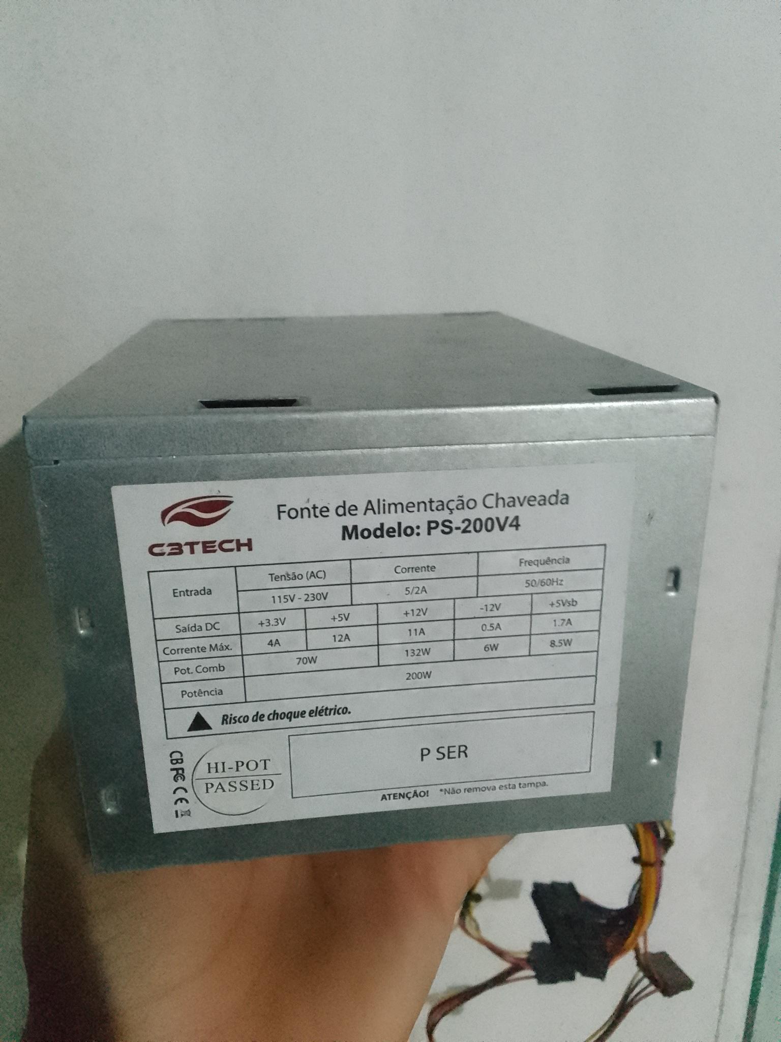

E a fonte que estou usando agora realmente não presta ela é uma da C3TECH modelo PS-200V4 uma fote generica.

Qual é a sua fonte?
