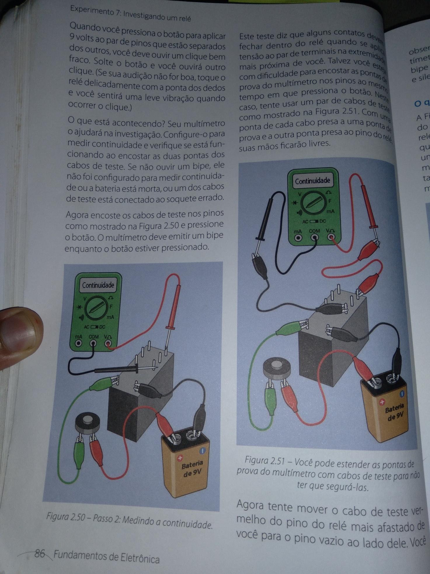

Publique a foto da página do livro onde menciona o experimento e circuito. A ideia de @F4b10 é boa. Somo a ela o uso de relé 12V com bobinas em paralelo.
Poderia usar 2 DPST em paralelo, da Metaltex AX1RC-9V. Mas creio que deve haver DPST de 9V de outras marcas, também.
De todo jeito, seria legal ver o circuito para falar com mais propriedade. É que se as bobinas estiverem em paralelo ou em série, e se forem acionados por transistor, pode mudar um pouco o circuito.
Agradeço a ideia e estarei estudando e tentando aplicá-la. No livro, há diversos experimentos que utilizam esse tipo de relé, e 20230717_173131.jpg.8b1d0f76ec2be5b92e7cc12413f48544.jpgesses são os dois primeiros exemplos.

Permita-me. Para este experimento não precisa se exatamente este relé. Pode ser um mais simples tipo os que vem em módulo arduino. Clique aqui e verá que custa bem menos do que ...

Não amigo. O de 12V usa acionar com 9V. Mas nada (ou quase nada) te impede de possuir uma baratíssima fonte 12V pros seus experimentos. Usa ser mais barata que uma bateria 9V. E também não precisa ter 8 pinos. O que vai precisar é você conhecer 100% de seu funcionamento teórico - eletromagnético - e aplicar na prática. E creia-me: o relé é um dos mais fáceis de entender.  Tentaí e nos conta, ok?
Da hora aquela página daquele livro.. se eu fosse você complementaria com ...
@.if Muito obrigado, irei dar uma olhada no material. Acredito que tenho uma fonte de 12v por aqui, se não me engano. Foi um pouco frustrante, pois pensei que isso acabaria impedindo meu progresso, mas no final das contas, acho que deveria encarar isso como mais uma oportunidade para aprender.
Creio que Foi pedido esse tipo de relé somente porque ele tem os pinos no padrão de uma proto Board.
Os outros relés mais baratos tem uma pinagem de medida própria que só encaixa em um circuito impresso feito especialmente pra eles.
O objetivo do experimento é somente aprender como um relé funciona e como ligar, portanto qualquer tipo de relé basta. Os formatos e tamanhos são inúmeros e diversos mas o funcionamento e função é exatamente o mesmo.
Eu já diria p/ ir num relé 5V de uma vez. Já que todo carregador de celular de uns 10 anos p/ cá é uma fonte de 5V. Talvez você tenha algum numa gaveta que só estragou a ponteira, mas ainda tem os 5v nos fios se você cortar o fio e separar o positivo do negativo. Então aposto que você tem uma fonte 5v em casa.
