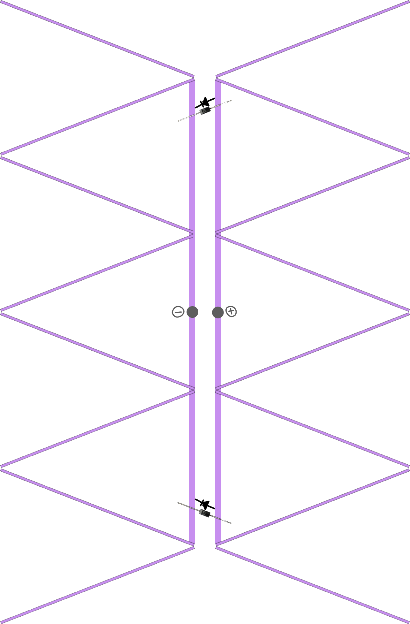

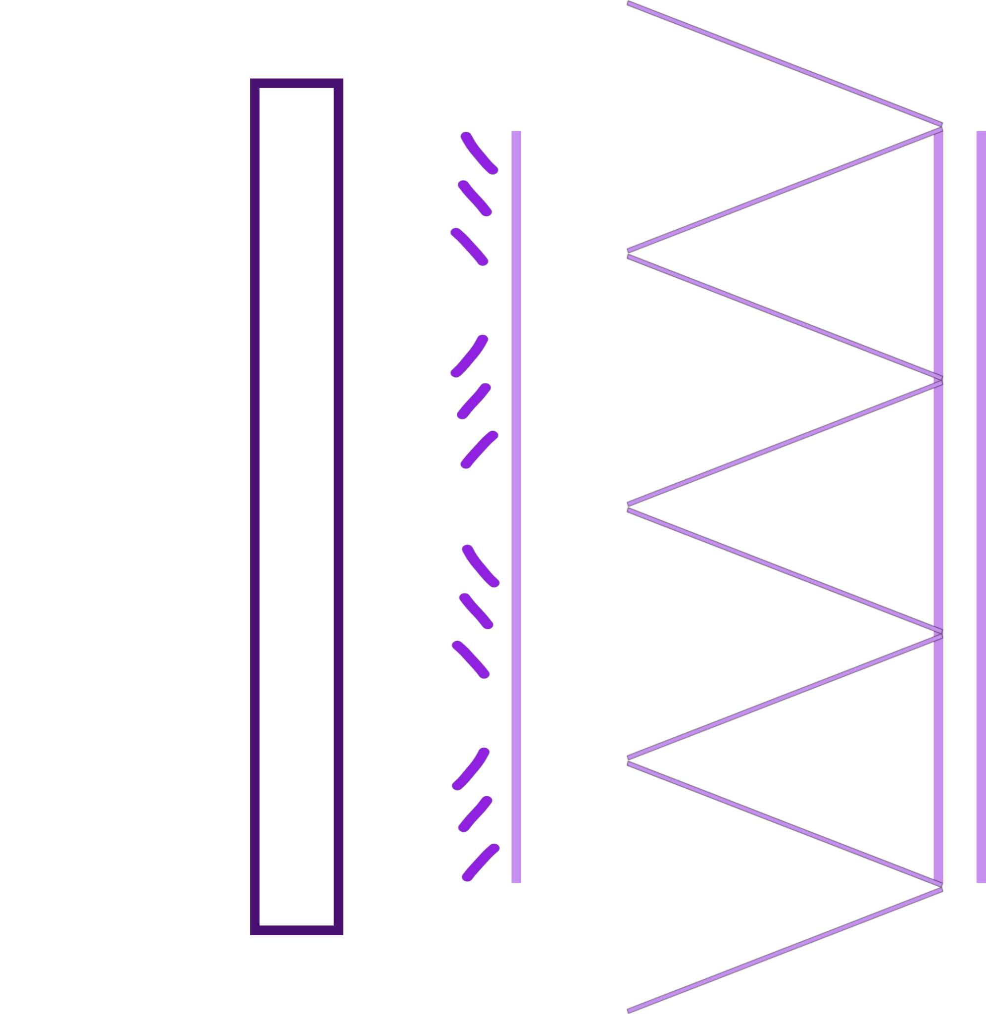

45 minutos atrás, .if disse:
dica que dou é: não reinvente a roda
Só vale a pena "inventar" algo se for entendendo. Caso esteja estudando, siga em frente. Se for "pra ver no que dá", como num jogo de roleta, sem precisar e a muitas custas, não valerá à pena.
2 horas atrás, AlexMmf2 disse:
@.if Diz pra mim que tipo de visão você tem sobre o que acontecerá!Untitled1(1).thumb.png.ca47052228da27b90f157b5ca7949953.png
@AlexMmf2 , você, pensou? Ou a figurinha é apenas um bilhete de loteria?
A observação do amigo @alexandre.mbm é pertinente. Isso tudo que você está fazendo é baseado em qual teoria e qual conhecimento? Já viu em algum lugar? Bem, pelo menos pra mim isso é novidade. Se achar que deve fale 1 pouco + sobre si. Qual sua formação, idade, signo, cpf, conta e senha do banco e etc. 🤪
Bom, já que fui chamado ......
Criar uma antena exige muito conhecimento teórico e prático. Existem programas que permitem até testar o rendimento que essa hipotética antena teria, como por exemplo o famoso EZNEC, muito usado pelos radioamadores ( eu não uso kkkk )  para ver se realmente vale a pena montar a antena.
Quanto à RF fluir pela superfície do condutor, conforme a frequência aumenta ela vai deixando de fluir na parte interna e vai se concentrando cada vez mais na superfície do condutor, a prova disso são os guias de onda, usados em frequências de 5 GHz em diante. Els são sempre ocos !
Mas na faixa de Tv, esse efeito ainda é pequeno e deve ser desconsiderado.
E esse projeto do nosso amigo @AlexMmf2  , para mim isso não funciona nada ...... mas nada como a experimentação, ela vai dar um pouco de conhecimento prático !
Ah, confesso que eu também estudei apenas para passar de ano a matéria relativa a Microondas, detesto isso kkkkkkkk
Paulo
