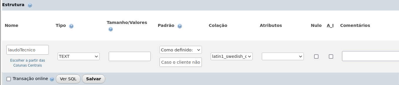

Estou utilizando o sistema Map-OS para meu trabalho MEI. Na hora de criar uma ordem de serviço, eu gostaria que houvesse o preenchimento automático do campo "laudo técnico" para o seguinte texto:
Caso o cliente não buscar o equipamento após o período de trinta dias, será cobrada diária de R$ 2,50. Passado o período de sessenta dias, o equipamento pertencerá à assistência e poderá ser descartado para lixo eletrônico, sucateado ou vendido.
Não nos responsabilizamos por defeitos causados/apresentados pela reprovação de reparos ou testes por parte do cliente.
Em caso de reprovação do orçamento, será cobrada taxa mínima de R$ 25, e orçamentos acima de R$ 150 será cobrado 25% do valor do serviço.
Porém, o procedimento que fiz não funcionou, e gostaria de saber o que fiz de errado.
Eu tinha feito o seguinte: naveguei para localhost/phpmyadmin, Cliquei em "bancos de dados" > "mapos", cliquei no botão "estrutura" da tabela "os", e editei o campo "laudoTecnico", alterando o padrão para "Como definido" e colei o texto no campo que surgiu (conforme imagem abaixo:)
O código do SQL ficou assim:
ALTER TABLE `os` CHANGE `laudoTecnico` `laudoTecnico` TEXT CHARACTER SET latin1 COLLATE latin1_swedish_ci NOT NULL DEFAULT 'Caso o cliente não buscar o equipamento após o período de trinta dias, será cobrada diária de R$ 2,50. Passado o período de sessenta dias, o equipamento pertencerá à assistência e poderá ser descartado para lixo eletrônico, sucateado ou vendido. Não nos responsabilizamos por defeitos causados/apresentados pela reprovação de reparos ou testes por parte do cliente. Em caso de reprovação, será cobrada taxa mínima de R$ 25, e orçamentos acima de R$ 150 será cobrado 25% do valor do serviço.';
Obs: estou utilizando o Xampp para criar um localhost para meu sistema.
Alguém poderia me ajudar? Desde já agradeço.

@fernando c  Alterei para varchar 9000, diz que a alteração foi feita com sucesso, mas ainda não aparece o texto automaticamente...

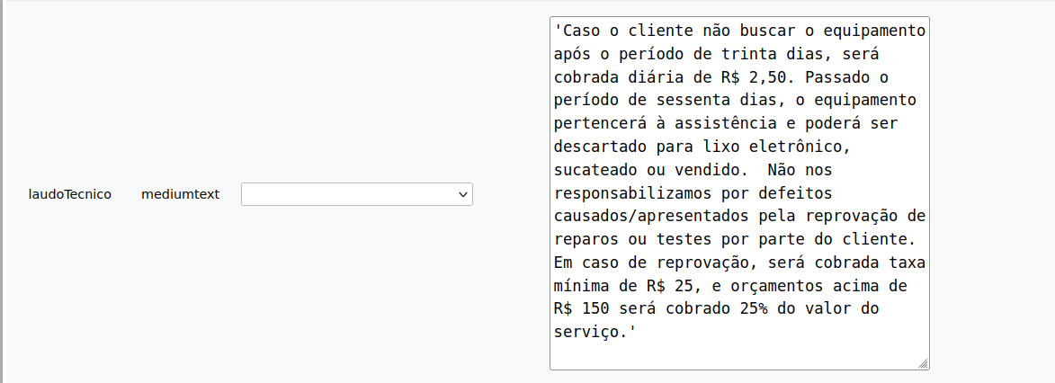

Edit: descobri que o texto padrão está funcionando (tentei alterar pra mediumtext pra ver se resolve). Mas ele só aparece na hora de criar uma OS pelo PhpMyAdmin.
Agora na hora de criar a OS pelo Map-OS o texto padrão não aparece.
No caso preciso mexer nos códigos do Map-OS?
