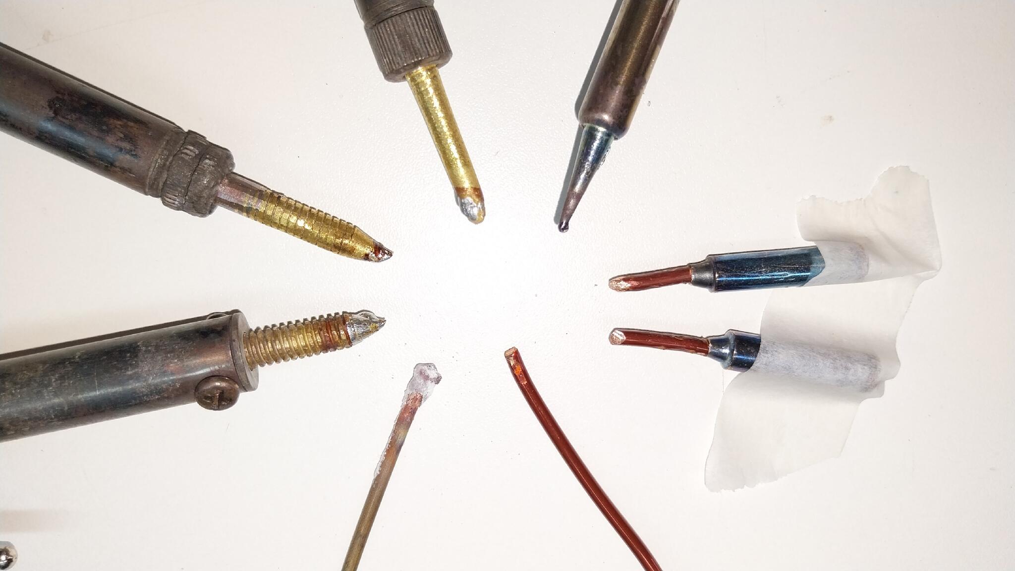

Ontem (domingo) terminei de trocar as pontas dos meus ferros de soldar.
segue a foto...
Sentido trigonométrico...
1 - Fio de trafo 10AWG. Foi usado para fazer as duas pontas seguintes.
2 - Duas pontas usadas no ferro seguinte. Serrei a ponta das pontas ruins até que o diâmetro passasse levemente dos 2,54mm e furei com broca de 2,54mm (1/10"). Forcei o fio de cobre até entrar cerca de 3mm. Mais do que isso encosta no elemento aquecedor.
3 - Ferro com a ponta quase com problemas, mas ainda pega solda na ponta. Será usada em soldas com componentes SMD.
4 - Três ferros; 30W. 40W e 60W. As pontas foram preparadas para as suas potências.
5 - Vareta usada para soldar os parafusos de latão. É bem mais dura que cobre e latão e acho que derrete a uma temperatura maior que 700ºC. (Depois pesquisei e ela funde entre 710ºC e 820ºC). A ponta está com um pó usado para a solda (usada em refrigeração) aderir. Depois pensei que poderia usar como pontas de solda substitutas das de cobre, que consomem mais rápido. Raspei logo após o tal pó e tentei fazer a solda usada em eletrônica aderir. Para minha surpresa, deu certo. A solda 60/40 aderiu. A solda 60/40 aparece, quase que escondida, do lado esquerdo da vareta. Passarei a substituir as pontas de cobre (10AWG) por esta vareta de solda. É barato e encontrado em lojas de material para refrigeração. Acho que o nome é "Foscoper".
