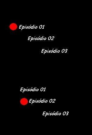

Pessoal, eu estou querendo fazer um menu, no DVD-Lab Pro, que ao invés de mudar a cor do título do episódio, quando ele estiver selecionado, tenha um objeto que indique qual episódio está selecionado. No DVD do Red Hot Chili Peppers(Live at Slane Castle) o menu é assim.
Fiz uma imagem no Paint(huahuhauh) pra "ilustrar" o que eu quero dizer:
Se alguém puder me ajudar, eu ficaria muito agradecido...valeu

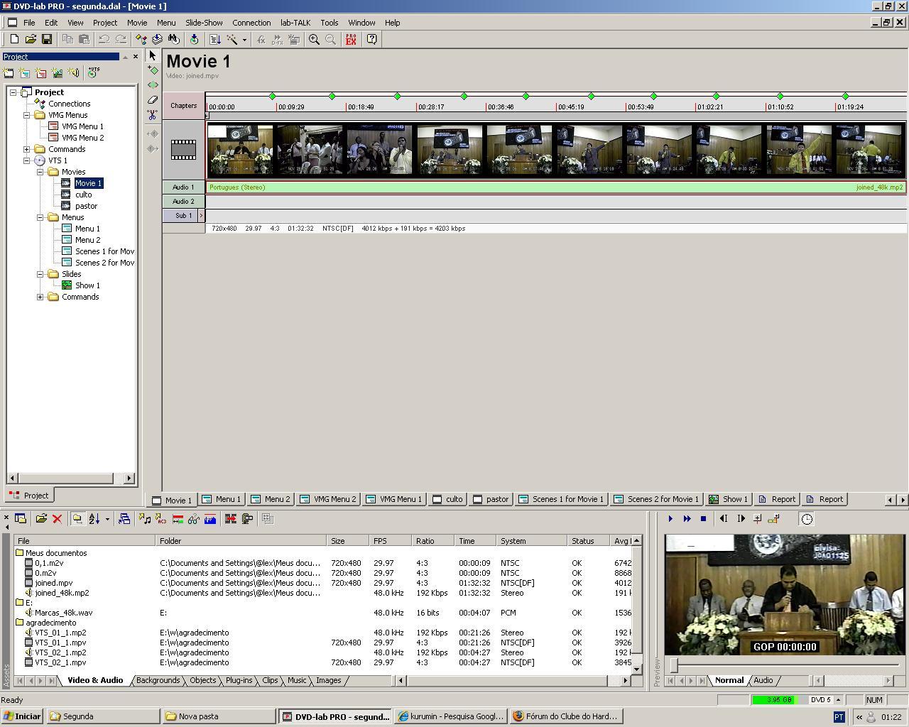

Olá pessoal,
Tenho 1 video com uma apresentação musical. Criei um menu onde eu tenho um link para assistir tudo ou para selecionar músicas (cada uma está em um capítulo) . Até aí tudo bem, o problema é que quando eu seleciono música, ao final do capítulo ele passa para o próximo e eu gostaria que ele voltasse para o Menu.

Oi... consegui fazer pela dica que você deu, mas tem uma coisa que não deu certo, acho que ficou faltando eu fazer algo. O menu tem os links: Inicio , Seleção de Músicas e Entrevista. O link inicio chama o "start movie" e tem a finalidade de ver todo o filme. Seleção de Músicas abre um submenu... aqui tá beleza e a Entrevista vai para um ponto do filme (com splice point).
O problema está no link movie, ao passar pelo primeiro splice point ele retorna ao menu, tentei setar GPRM0 = 0, mas não deu certo, onde eu deveria colocar esse comando?

Pelo que estou entendendo a entrevista está no mesmo video que as músicas.
Se você inseriu os capítulos com "Splice Point", acho q não adianta setar GPRM = 0. O Splice Point indica que, quando o filme chegar naquele ponto, ele deve seguir direto pro final do filme. E como o final do filme está linkado pro menu, ele vai exibir o menu.
No seu caso, o melhor é você usar a ferramenta "Chapter Play-List".
Isso te permite rodar, sequencialmente, os capítulos que quiser.
Adicione este recurso lá pela aba connections e link para ele o botão Movie (no caso).
Espero ter ajudado.
Mjr
Asilveira
Sim a entrevista está no mesmo video. Todas as músicas e a entrevista estão com Splice Point.
você quer dizer de colocar o Chapter Play-List com todos os capitulos linkado ao botão Início, certo? Mas nesse caso quando passar pelo Splice Point ele retorna a Play-List e vai para o próximo capitulo?
Crie dois "Chapter Play-list".
Um com o nome de Músicas, e outro com o nome entrevista.
No de Músicas, você vai adicionar apenas os capítulos de música (claro), da mesma forma o de entrevista, adiciona apenas os capítulos da entrevista.
O botão "início" (ver todas as músicas) você linka pra o "Chapter Play-List" músicas. E o botão "Entrevista", você linka pro "Chapter Play-List" entrevista.
OBS: Se você quiser ver as músicas junto com a entrevista, basta você adicionar um Play-List para rodar os dois "Chapter Play-List" (Músicas e entrevista).
