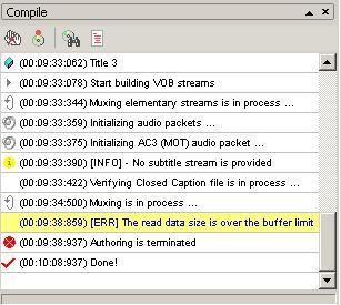

Encoding bitmap and building VOBU is in process?
O que seria isso
que parte do dvd ele está copiando quando aparece isso la
po to tendo um ##### problema com isso na hora de compila
e não consigo resolver
ele para num desses ai e já termina a compilação sendo q nem fechou ainda o dvd!!
se alguem ai souber
de uma ajuda ai por favor
Segue caps do compile:

TIVE Problemas assim tb, no meu caso eram alguns videos que estavam com erros, durante a compilação o DVDLab encerrava como terminado (done), o que eu fiz foi localizar os arquivos temporarios do DVDLab abri o VOB fui até o final e vi qual clipe que era (geralmente estava incompleto), depois pegava os originais em AVI convertia de novo fazia um teste no DVDLab para ver se não daria erro de novo, excluia o anterior e adicionava o novo. Vê ai se não é isto tb.

Pessoal, gostaria de pedir a vocês uma resposta definitiva pra o prob de ''out of memory''.já li sobre aumentah a memoria virtual, deixah o sistema gerenciar...tb li que isso é um bug do programa e que basta substituir uma dll que resolve....por favor, alguem poderia me ajudar a akabar com esse problema?se for essa dll....alguem poderia me passar?Agradeço desde então ^^
Heluan
Tive esse problema também, mas, resolví da seguinte forma:
Eu usava 256 MB de memória. Alterei pra 512.
Outro ponto, é que, mesmo com 512, se o espaço na unidade C: (ou onde o SO está instalado) for pequeno, ele tb apresenta esse erro. Pois, apesar de ter a opção de configurar a pasta temporária no próprio DVDLAB, ele usa parte da unidade do sistema.
Por isso a cada compilação concluída, eu faço uma limpeza de temporários.
você tb pode verificar atualizações do programa para correções de bugs. Atualmente está na versão 2.24

será que poderia me ajudar mesmo nesse problema... estou com o mesmo... eu uso o DVD lab 1.53
coloco pra compilar o dvd so que quando está bem perto de acabar a compilação parece q ele não termina... no grafico de compilação em background fica falntando um pequeno espaço em branco.. e quando coloco pra testar os arquivos compilados o Power dvd diz que ele num funciona ou que não tem arquivos correspondentes de dvd (como também quando se coloca pra gravar o dvd)... notei tb que sobram arquivos na pasta TEMP... que é usada pra fazer a conversão dos arquivos.... será que é um problema do software? eu consegui fazer outros DVDs... esse agora é que tá dando erro ¬¬
ah... eu tenho espaço no pc somente pra fazer isso tipo.... são 6.18 GB necessários pra compilar e e eu tenho 6.20... será q o pro é esse? apesar de ele não dizer que precisa de + espaço?
espero resposta urgentemente :P:muro:

ah.. notei outra coisa... quando termina a compilação ele não faz o "verification log" ele diz: "the verification log has not yet been created" como se a compilaçao não tivesse terminado apesar de já ter aparecido "done" na caixa de compilação... :help:
vou ter comprar outro hd <_<
