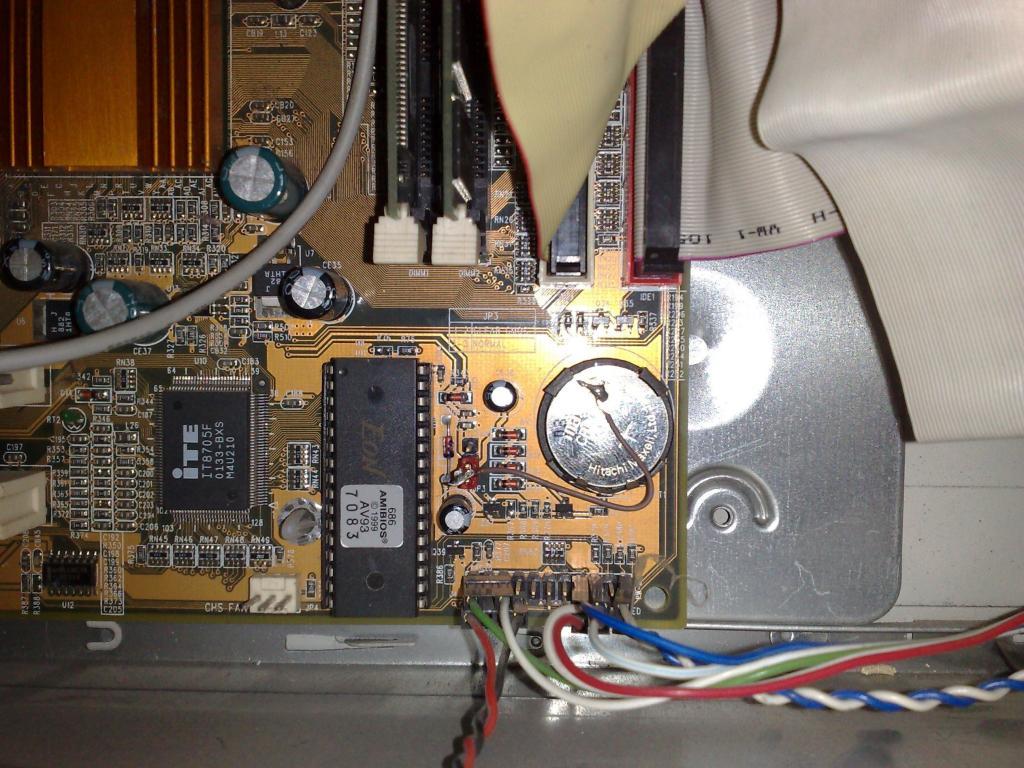

-Bom, a placa-mãe que escolhi para fazer essa manutenção foi uma pcchips m748mr bem antiga, slot 1 intel pentium 2 233MHz 128MB de memoria e fonte at (fonte chaveada)
Nota: Precisará de um fio do tamanho da distancia do jumper a sua bateria (jumper do clear cmos)
Vou começar mostrando a placa-mãe que vou trabalhar, desculpe pela má qualidade das fotos, pois minha camera digital queimou e tirei do meu celular
Bom,agora vou mostrar o fio, de preferência bem fino
Vamos ao que interessa, a primeira coisa , é tirar a bateria e raspa-la bem no canto que vamos inserir o fio
pronto! chegou a hora de colocar o fio e a bateria, o procedimento é bem simples, basta você pegar o fio, descasca-lo mais ou menos uma polegada, e enrolar em uma das presas do ferrinho, tem que ser o lado positivo do ferrinho, o lado de cima onde fica o positivo(+) da bateria, ela vai fazer contato e ao mesmo tempo ser assegurada pela bateria, descartando a necessidade de soldar a bateria, lempre-se, raspe com uma chave de fenda o cantinho da bateria para evitar mau-contato
agora chegou a vez do jumper, é so você colocar o fio dentro de um buraco do jumper, lembre-se, coloque-o na posição NORMAL
agora plugue o jumper na placa, vai ser um pouco apertado, é normal, vamos ver o resultado???
ah, ia esquecendo de postar aqui, como tava antes de eu resolver o defeito...
ai o computador, uma verdadeira velharia, rsrsrsrsrsrrs
depois de eu fazer o conserto, lai vou eu no setup configurar (definitivamente)
bom, está ai , espero ter resolvido duvidas de muita gente e parabenizo a moderação do Clube do Hardware, está de Parabéns, Ótimo Trabalho
Abraços, DriverGuide
bom, depende da pessoa e da atenção, agora, pode chegar a algum dano, se você colocar o jumper no canto errado, deixar encostando algum fio na placa, ligar errado, mas ja fiz com mais de 300 placas dessas com defeito e nenhuma deu errado faça sem medo amigo!
aguardo respostas
Atenciosamente: Driverguide
