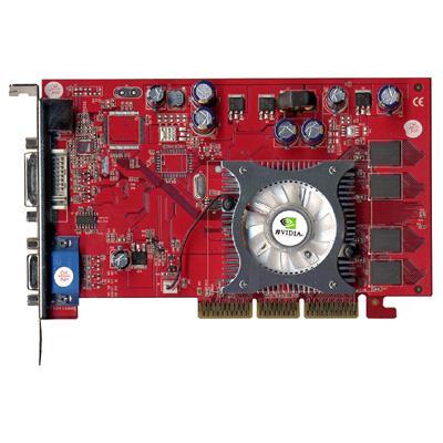

a minha é bem diferente da sua ela é mais ou menos assim:
mas não é exatamente igual a essa tem dissipador nos chips de memoria e veio sem cooler.
