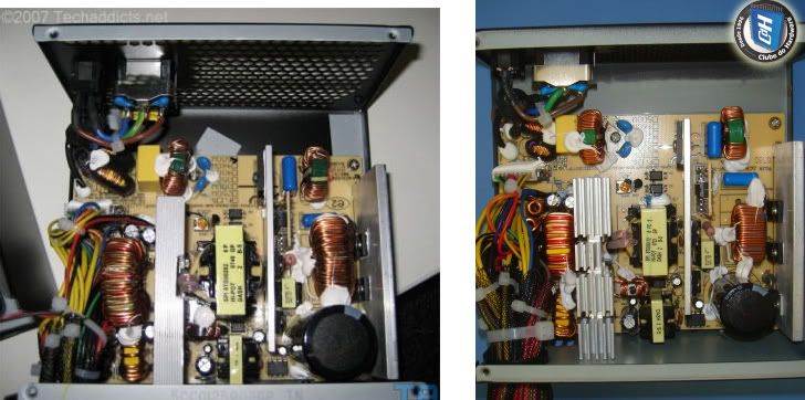

São exatamente a mesma fonte, fabricada pela FSP, ambas, desde a ZM360B-APS, que na foto aparece a direita até essa OCZ (à esquerda na foto), tida e marcada como sendo de 500 Watts (dá para ver a marcação no impresso)
Então, por qualidade, não necessita te preocupar. Por demanda, essa tua config pode ser otimamente alimentada pela ZM460 e também pela OCZ de 500 Watts. Mais vai depender de tua pretensão futura. Essa HD4850 não gasta mais do que 110 Watts..
Abraço...
Abraço...
Opa, pera lá! A Zalman 460B-APS é que é igual à OCZ StealthXStream 500W. Pelo preço que o colega citou, provavelmente se refere à Zalman 360B-APS, que é diferente, porque a 460B-APS custa mais ou menos R$ 300,00, como a da OCZ, conforme esse link.
Eu olhei o título do post do colega, e lá cita a ZM460B-APS.
De qualquer modo o que eu queria passar era a informação que tanto a ZM360B-APS, quanto a ZM460B-APS ou a OCZ são montadas no mesmo circuito impresso, pelo mesmo fabricante que é a FSP. São fontes irmãs, e desse modo que o vivente nem se preocupasse do ponto de vista qualidade, pois é a mesma. Preocupe-se com a questão de qual delas atende às exigências dele.
Do ponto de vista do fragmento de config declarado, 7200 com uma HD4850, mais um HD, um DVD, dois fans, qualquer uma delas, das três fontes citadas, atende sem problema algum e com uma folga coerente.
Resta saber qual a real config (toda) e quais as pretensões para up. Isso dai é que poderá definir em ficar numa 360, ir para uma 460 ou pegar a 500 da OCZ.
