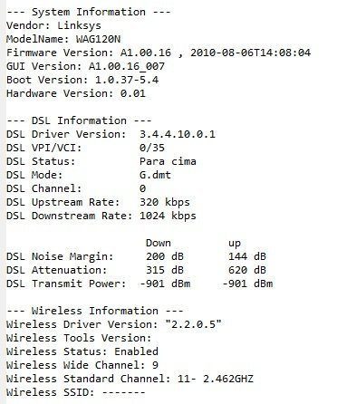

Neste fds testei um Linksys Cisco WAG120N muito criticado, mas também muito elogiado.
Minha critica é em relação a página de configuração do modem: não achei o SNR/att e consegui após pesquisa na internet o acesso por um link:
http://192.168.1.1/setup.cgi?next_file=adsl_driver.htm
No mais ele se comportou muito bem, MAS (sempre tem) não entendi a leitura, pois normalmente os sinais de download são inferiores ao upload, o que não ocorreu e, além disso, "DSL Noise Margin" deve ser o SNR... ou não ?
Confesso que não consegui traduzir os números e solicito auxílio, meu Dlink 500G IV lê SNR 12~14 e att 43~45, o que é isso aí embaixo ? :o
Posso considerar que está invertido simplesmente (Dowsnstream / Upstream) ?
