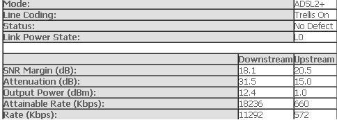

Resolvi fazer o teste, primeiro habilitando todas as modulações suportadas pelo modem e sincronizou automaticamente em ADSL2+(que estava desabilitada, não sei porque), veja:
http://i45.tinypic.com/1fxms6.jpg
Depois tentei com cada modulação disponível, individualmente, pra ver se o modem aceitava outras modulações. Não é que sincronizou;)
Mas apesar disso, foi só em ADSL2+ que obtive um valor melhor do Attainable Line Rate em relação ao G.DMT que uso. Aliás, comparando essas duas modulações, obtive valores semelhantes de Ping, Jitter, Upload e Download, como mostra o teste feito no site simet.nic.br:
ADSL2+
http://i47.tinypic.com/2h6eg6r.jpg
G.DMT
http://i45.tinypic.com/6jiqfm.jpg
O fato do modem ter se conectado automaticamente em ADSL2+ quando todas as modulações foram selecionadas significa que essa é a "ideal" pra minha linha?
Só pra constar, a sincronização em G.DMT é bem mais rápida do que em ADSL2+, cerca de 10 segundos contra 1 minuto mais ou menos, respectivamente.
ADSL2+
G.DMT
A modulação ADSL2+ é bem mais moderna que a G.DMT. Como eu disse ela suporta conexões mais velozes, alem de operar no dobro da frequência das outras modulações (2,2MHz contra 1,1MHz das outras).
Qual modulação você deve usar vai da sua preferência. Como você mesmo percebeu, a capacidade máxima da sua linha aumentou. Sinal de que com essa modulação você é capaz de aumentar a velocidade da sua linha e obter melhores resultados e estabilidade.
Eu recomendo usar sempre o que tem de melhor na sua linha: se tem disponível ADSL2+, use-a. Principalmente se for realmente aumentar para 4Mb.
Ok, vou deixar em ADSL2+ mesmo e depois de uns dias ligo lá pra pedir os 4Mb.

Por favor, alguém poderia me explicar o que significa "CRC" nos dados de status do meu modem? Sei que é algum tipo de erro, mas gostaria de saber de que maneira esses erros atrapalham a minha conexão. Quantos kilobytes perco por cada erro de CRC? Até que número de erros CRC é considerado normal?
Tenho um modem TP-Link 8816 e a minha velocidade contratada é de 10MB (Velox).
Desde já, agradeço.
Dados do modem:
SNR Margin: 11.4 25.5 db
Line Attenuation: 27.0 10.9 db
Data Rate: 11294 572 kbps
Max Rate: 18556 624 kbps
POWER:19.3 11.3 dbm
CRC: 24 0
epsteyn,
Os parâmetros de ADSL em sua linha estão bons, e não há nada com o que se preocupar com CRC, como você vê na sua linha não há muito erros e esse valor no CRC pode variar de acordo com a qualidade da sua linha/conexão (erros corrigidos).
Aprenda mais sobre em: http://pt.wikipedia.org/wiki/CRC
epsteyn,
Obrigado pela resposta. Você recomenda não aumentar a velocidade para 15 MB? Que poderia acontecer nesse caso?
