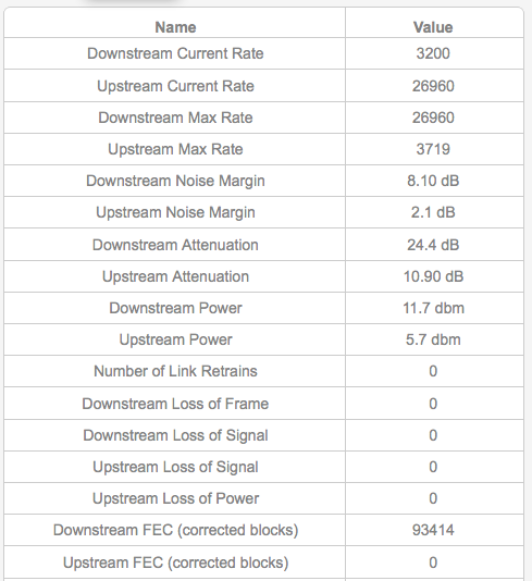

Estou com dúvidas se o meu SNR é bom ou não.
Era pra ser 35mb, mas só faço download no máximo a 2mb/s. A conexão é estável pelo menos.
[ATTACH]87578[/ATTACH]
Obrigado!
Não é bom.
O valor de 8,1 downstream e 2,1 upstream é considerado muito baixo, ainda mais porque a Attenuation tem um valor bom (menos de 25dB).
