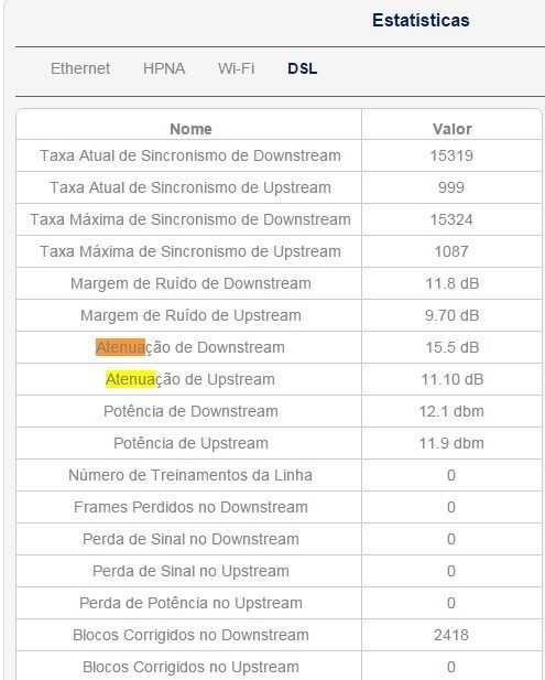

Galera, eu estou tendo problemas com a GVT 50mb Powerbox (modem v5471-002), constante queda, ping alto e oscilante, sinal fraco (quando se faz algum download/upload fica tudo imprestável), demora para carregamento de sites etc...
Aqui deixo o status, copiado diretamente do Modem. Pelo que li, esses números são muito bons (até demais), mas gostaria que alguém desse uma olhada.
Abs.

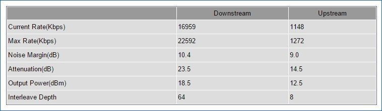

Pessoal, com esses dados, consigo chegar aos 15mb? Tenho 10 atualmente... acho que moro a uns 2km da "caixa"...:
Current Rate(Kbps) : 11295 / 572
Max Rate(Kbps) : 16368 / 1064
Noise Margin(dB) : 10.1 / 21.1
Attenuation(dB) : 33.5 / 21.0
Output Power(dBm) : 19.5 / 12.5
Interleave Depth : 64 / 8
Obrigado. :)

Não , se aumentarem para 15mb sua internet vai ficar caindo e com muitas oscilações, teu snr tá 10.1, abaixo de 8,0 ja tem problemas com sincronização.
Lembrando que quanto maior o rate menor será o snr.
Apesar de tua Atenuação estar ok.
Como disse acima o teu Snr com 10mb está 10,1db e para 15mb ele irá baixar creio eu para uns 6~3 db.
Estes são meus parametros :
SNR Margin: 17.1
Line Attenuation: 15.9
Data Rate: 11296 /  572 kbps
Max Rate: 20892 /  1352 kbps
Apesar de poder aumentar para 15mb, prefiro deixar assim com 10mb do que enfrentar problemas.
Essa informação abaixo é daqui do forum mesmo usuário : Mosqueteirors (Moderador)
Foi quem postou.
Padrão - SNR Margin - Relação Sinal ruído:
- 5db ou menos = ruim, impossível sincronia, quedas freqüentes
- 8db-13db = regular, sem problemas com sincronia do modem
- 14db-22db = muito bom
- 23db-28db = excelente
- 29db-35db = raro
Abraço.

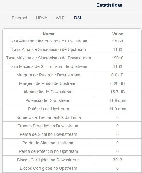

Apenas gostaria de saber,  o que essas informações significam
Blocos Corrigidos no Downstream   215   t2_left_rowsep.gif   t2_crosssep.gif       Blocos Corrigidos no Upstream   35058
 Edit: De qualquer jeito deixa eu passar as informações completas pra talvez alguem me disser porque vivo dando pequenos embora incomodantes problemas na conexão
