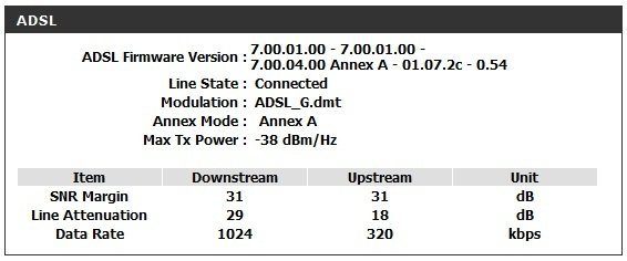

Gostaria de saber de vocês se está SNR esta Boa !
Botei o modem d-link 500B GII estava analisando as SNRS e melhorou muito em relação ao SpeedStream 4100
Bem-Vindo ao Clube, Cmterio .....
Bem, a sua medição apresenta valores muito bons, e esse valor de SNR esta excelente. Veja que a sua linha suporta até 4Mb de download.
A diferença de um modem para outro, é que o firmware tem melhorias com relação à outro modem, sem falar no chipset controlador que pode ter tamanho maior em um modem que em outro, o que ajuda em muitos casos.
Abraço !

Galera, acabei de fazer o UP da minha velox para 8MB. Só que quando eu fui ver meu SNR e Att cheguei a estes valores:
Vocês acham que terei algum problema ?
Opa, amigo...
A medição da sua linha ADSL estão semelhantes à minha aqui (com Speedy): também tenho 2Mb e não tenho problemas de instabilidades, pelo contrário.
Você tem uma boa relação SNR/Atenuação para 2Mb.
Boas Festas!
