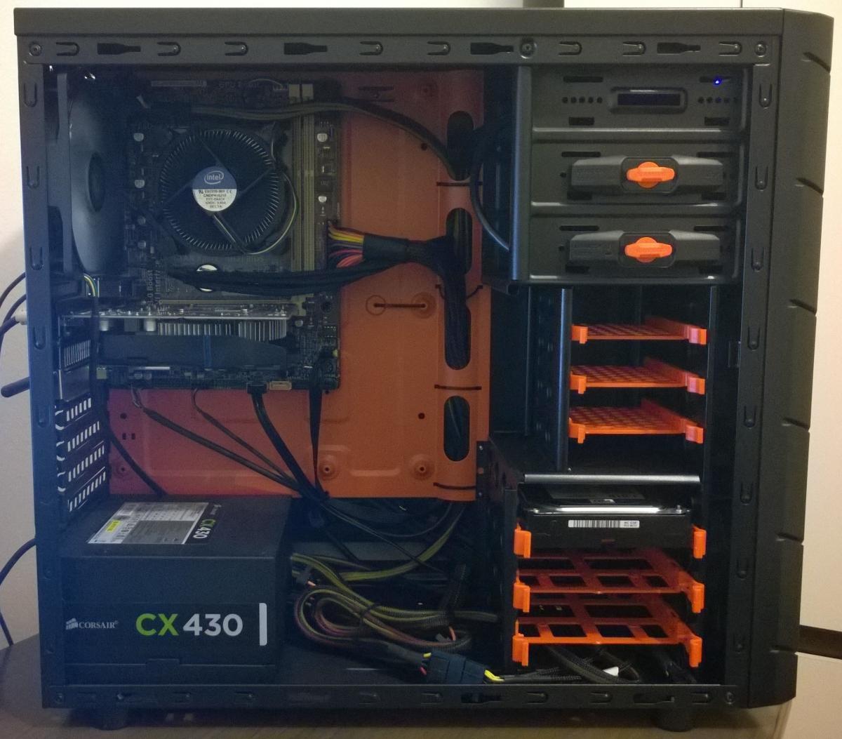

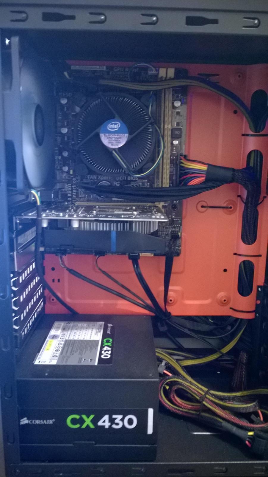

Ta aí @lucasbustos fotos do meu gabinete Cougar Archon...
post-347206-0-18221000-1441937561_thumb.
post-347206-0-99488400-1441937630_thumb.
Dá para ver o Akasa Piranha 120mm que tenho como exaustor. Além dele tenho 2 Akasa Apache 120mm na frente. Na lateral não tenho nenhum.
Aí tem a fonte instalada com o fan virado para baixo (onde o gabinete tem um filtro).
Além disso dá p ver também o cabo Akasa Flexa FP5 passando por baixo do cooler do processador, ligado numa cha_fan (sys_fan) 4 pinos da placa-mãe que recebe o sinal PWM e passa informações de rotação para os 3 fans instalados.
