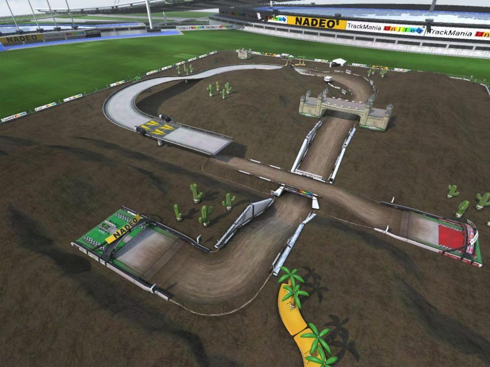

Hmmm... acho q vou continuar com o Catalyst 8.6, porque pelo q eu to vendo tem muita gente reclamando do 8.7 :huh:
É gente, estou concluindo q n adianta a ATI ser melhor em placa mas t uma mer** de drivers... até porque to me decepcionando com alguns erros de sombra que a minha 4850 dá q a minha GF6800XT n dava...
Pra mim o score tá
placa- ATI 1 x nVidia 0
Drivers- ATI 1 x nVidia 2
Olhem as ss, q broxante! E eu tenho certeza q isso é problema de driver porque, pelamordedeus, essa placa é mais do que capaz de calcular sombras (olha a ss da minha GF6800XT!!!)
A propósito, alguém sabe de algum hotfix q corrija isso? ou é característica da ATI mesmo? :wacko:
Sem conta q as x to no meio do jogo e o CCC crasha, dah erro... dae eu tenho q para o jogo (n q fique injogável) pra abri de novo a mer** do CCC
É realmente uma pena, porque o desempenho dela... nossa. Mesmo sabendo q meu sistema faz gargalo (assinatura, ponto crítico- placa mãe DDR1 sem dual channel -memórias rodando a 400Mhz- e Sata 150) ainda tenho uma experiência de jogo bem boua (ok, no CMR DiRT quando tenho q faze corrida com 6-10 carros na pista só consigo 15 fps... no low e no high/ultra :(, mas ae é o jogo pesado né...)
Pelo menos consegui controlah o fan dela (em idle a 35% a placa chega a 51º, e em full load, over 650/2090(1045), a 80% ela n passa de 50º)
Ultima coisinha... será q é saudável deixa o fan a 80%? porque ***... é um secador de cabelo aquele treco :lol:
