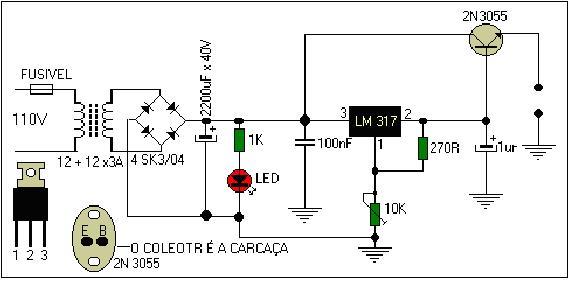

Amigos alguem sabe como fazer uma fonte 18v 3A , eu tem uma que funciona legau com lm 317 mais e so 1A o lm 350 e 3A mais não encontro na cidade. Sera que em paralelo o lm 317 funciona , que dai posso usar 3 . alguem tem alguma ideia obrigado.
  • Coordenador
Colega visitante-10, use a saida deste LM317 que você tem e aplique na base de um transistor 2N3055, coletor deste você liga na entrada do LM e a saida da fonte, passa ser pelo emissor do 2N... ok?
Ficaria como o desenho abaixo...

Que tal assim, com um LM 338, um pouco mais fácil de achar. Ele, em seu encapsulamento TO3 é capaz de entregar até 5 Amperes..
Adapte para que ele alcance os 18 Volts, subindo a tensão do transformador e também o ajuste no potenciômetro..
Caso não consigas o LM338, podes adotar uma config desse modo dai, com um LM7818 mesmo e algum transistor PNP de potência fazendo a derivação de corrente:
Esse circuito leva alguma vantagem daquele já sugerido pelo colega bcpetronzio que não garante a tensão de saída estável pois não tem compensação da tensão VBE cuja é dependente da corrente de saída. Se a sua aplicação tolera variações da ordem de 0,1 a 0,2 Volts nem esquente, ambos servem...

A imagem que ele postou é esta:
A mesma que o colega @Bcpetronzio citou no início do tópico.

Teria como adicionar um limitador de corrente nesse esquema?
O LM317, por si só, tem internamente limitador de corrente e proteção contra super aquecimento.
O problema é o 2N3055. Esse num curto vai se queimar direto.. Essa topologia de fonte não é a mais adequada..
Fica muito mais simples se fizeres uma fonte com o LM350, que usa só esse regulador que é protegido no excesso de corrente e tem proteção térmica..
