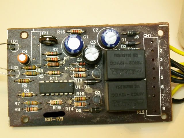

De lá para cá, em seu princípio de funcionamento, nada mudou, aliás mudou sim, piorou muito.. Nesses dai se podia escolher 10 ou 11 posições de ajuste de tensão enquanto nos estabilizadores modernos são escolhidas na maioria das vezes somente 4 posições o até menos.. Desse modo a "distância", ou o a tensão com seu valor em volts, de cada tomada, entre as posições aumentou. Antigamente se compensava de 3 a 4 volts, para cada posição. Hoje não raramente essa tensão de "escolha" ou compensação, do estabilizador, chega a 10 Volts..
Ou seja, o mesmo princípio de ficar escolhendo uma saída de tensão mais próxima a tensão desejada.. Antigamente na mão. Hoje de modo automático. Antigamente uma função útil, pois as fontes lineares não conseguiam uma gama grande de compensação da variação da tensão de entrada AC. Hoje totalmente desnecessária essa função pois as fontes chaveadas são extremamente versáteis e conseguem compensar as variações da entrada AC de uma forma muito mais racional, rápida, eficaz, e se causar os problemas de comutação das escolhas de tensão, inerente aos estabilizadores...

Ai alguém levantava da cadeira e acionava a chave seletora do regulador de tensão (avô do estabilizador) e tudo voltava ao normal...
Tão logo as fontes de alimentação mudaram de lineares para fontes chaveadas, para televisores, para Players, para computadores inclusive, o consumidor passo a sentir que nunca mais ele teve de levantar da cadeira para acionar o estabilizador. Resultado foi óbvio, a aposentadoria precoce..
Nessa época e até bem próximo da atualidade, os estabilizadores já não faziam mais nenhuma falta, nem no televisor nem no PC. Eles também antes da edição da última prática a respeito, não eram exigidos de nenhuma espécie de proteção conta surtos e assim eles eram. Tenho muitas fotos internas de estabilizadores que provam isso. Coisas do tipo, somente útil para quem sabe interpretar a ausência absoluta de elementos de proteção ai:

Do ponto de vista regulação da tensão, que sempre foi a função número um de um estabilizador...
O princípio é exatamente igual àquele de seu avô, só trocaram foi a mão do operador daquela chave seletora por um circuito amostrador de tensão de rede e alguns comparadores para decidir a hora de trocar a posição da chave. Pasmem, e em alguns casos colocam ai, nessa posição de decisão, algum CI microprocessado, algum processador RISC, somente para conferir status a tralha, pois é meramente um decisor da hora de mudar a chave seletora, função ao meu ver muito melhor executada pela eletrônica analógica que pela eletrônica digital.. A tarefa mecânica de trocar a chave seletora ainda continua mecânica, com alguns relés. São aqueles que fazem os Tlec´s que a gente escuta...
Ou seja, o princípio de funcionamento é o mesmo, nada mudou faz mais de meio século. Evoluiu como o rabo da vaca, para trás e para baixo...

2) Os problemas citados no tópico em questão são inerentes ao funcionamento arcaico do estabilizador, seja ele forte, fraco, melhor ou pior. Se operar como eles estão operando atualmente não vai mudar em nada...
3) Vejamos a demanda, mais ou menos, dos equipamentos que estás ligando no estabilizador
- Computador conforme configuração => pede, no pico, cerca cerca de 290 Watts à fonte, que por sua vez, com eficiência em torno de 80% pedirá, de quem a alimenta (estabilizador) cerca de 290/0,80 = 362 Watts
- Monitor => pede cerca de 40 Watts
- Modem => pede cerca de 20 Watts
- Roteador = pede cerca de 20 Watts
Total = 442 Watts, que se transformados em VA daria 442/0,6 = 737VA
Essa é a demanda de pico, dos elementos que você liga em seu estabilizador de 300VA.
Você o está sobrecarregando em cerca de 737/300= 145%, isso é mais que o dobro...
Se ele não desligasse tudo ai certamente pegaria fogo...
Resumo: Um estabilizador, desnecessário, não indicado por ninguém, super sub-dimensionado, atrapalhando e pondo em risco sua configuração..
4) Recomendo sim o uso de um bom elemento de proteção/filtro de linha, que se eu soubesse qual a tensão de trabalho dai, se 110 ou 220 Volts, até já lhe daria alguma dica acerca de algum modelo.. Não sabendo, fico quieto, mas recomendo sim...
5) Provisoriamente, para fazer algum teste pode sim (teste totalmente desnecessário pois já sabemos o porque do desligamento de seu estabilizador.) Depois faça a coisa certa. Filtro/proteção ligada direta na tomada. Todos os seus equipamentos ligados às tomadas do filtro/proteção, aonde terás uma energia filtrada e protegida contra surtos de tensão, com a mesma tensão existente na tomada (se 110 na tomada, 110 na saída do filtro/proteção. Se 220 Volts na tomada, 220 Volts também nas tomadas do filtro/proteção). Se for necessário alguma adaptação, de 110 para 220 ou vice versa, faça isso com o uso de um transformador...
Observação final...
Sua fonte, a Corsair VX550, com PFC ativo, pode operar tranquilamente, conforme o diz seu fabricante desde 90 VAC até 264 VAC na entrada. Se a rede elétrica sua, nessas pequenas quedas da tensão, estiver variando mais do que isso, preocupe-se com o refrigerador, o ar condicionado, pois ambos não vão conseguir operar abaixo de 100 Volts, seu PC sim...
Veja ai direto do site do fabricante da fonte de seu PC:
Aconselho a adoção de um bom dispositivo de proteção/filtro de linha e o abandono incondicional do estabilizador...
Abraço...

Bem... vamos ser mais claros...
O computador puxa BEM MAIS energia do que o estabilizador pode fornecer.
Ele não consegue essa energia, então ele "falha" e desliga.
O estabilizador não vai desligar..... provavelmente derreter ou quem sabe começar à pegar fogo (dependendo da construção dele, etc.).
