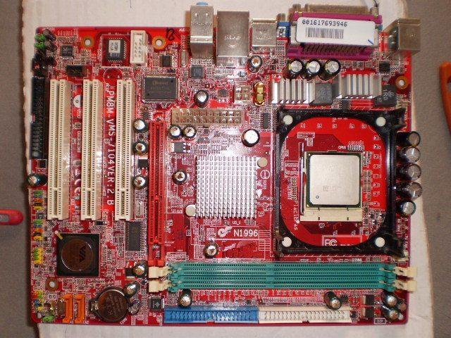

Caro amigo belas dicas ,deixa eu te perguntar , uso uma placa -MSI PM8M-V H (MS-7104 v2) e nela a varios capacitores com avarias , mas ela esta funcionando perfeitamente , mas a temperatura não abaixa fica entre 55°c se rodar um jogo entam ela vai la para 68°c uso o processador intel celeron 2.27 ghrz ,ja passei pasta termica e não adiantou , sera que é por que os capacitores estão com problemas , vou te enviar um foto da placa , agradeço se me der um dica , grato brucutu
brucutu
Olá, os capacitores dessa placa-mãe não resistiram a frequência de uso, e estão estufados, a placa é antiga, e o que você pode fazer, é comprar capacitores com mais capacidade de calor, e troca-los por novos...
Lembre-se que o procedimento é arriscado pra quem não trabalha na área, pode levar a morte da placa...
Deixando como está, há um grande risco para a placa, e seus periféricos, pois os capacitores não estão regulando a tensão corretamente...

brucutu como o Michel citou, troca ou mande trocar logo esses capacitores estufados, se vazar a aletrolise de dentro dos mesmos o prejuizo vai ser maior. Pode corroer as trilhas.
Esses capacitores são de 105°C e baixa ESR. São capacitores especiais para MB e afins. Procure no forum sobre eles.
É uma operação delicada a dessoldagem/soldagem deles para quem não manja do assunto.
